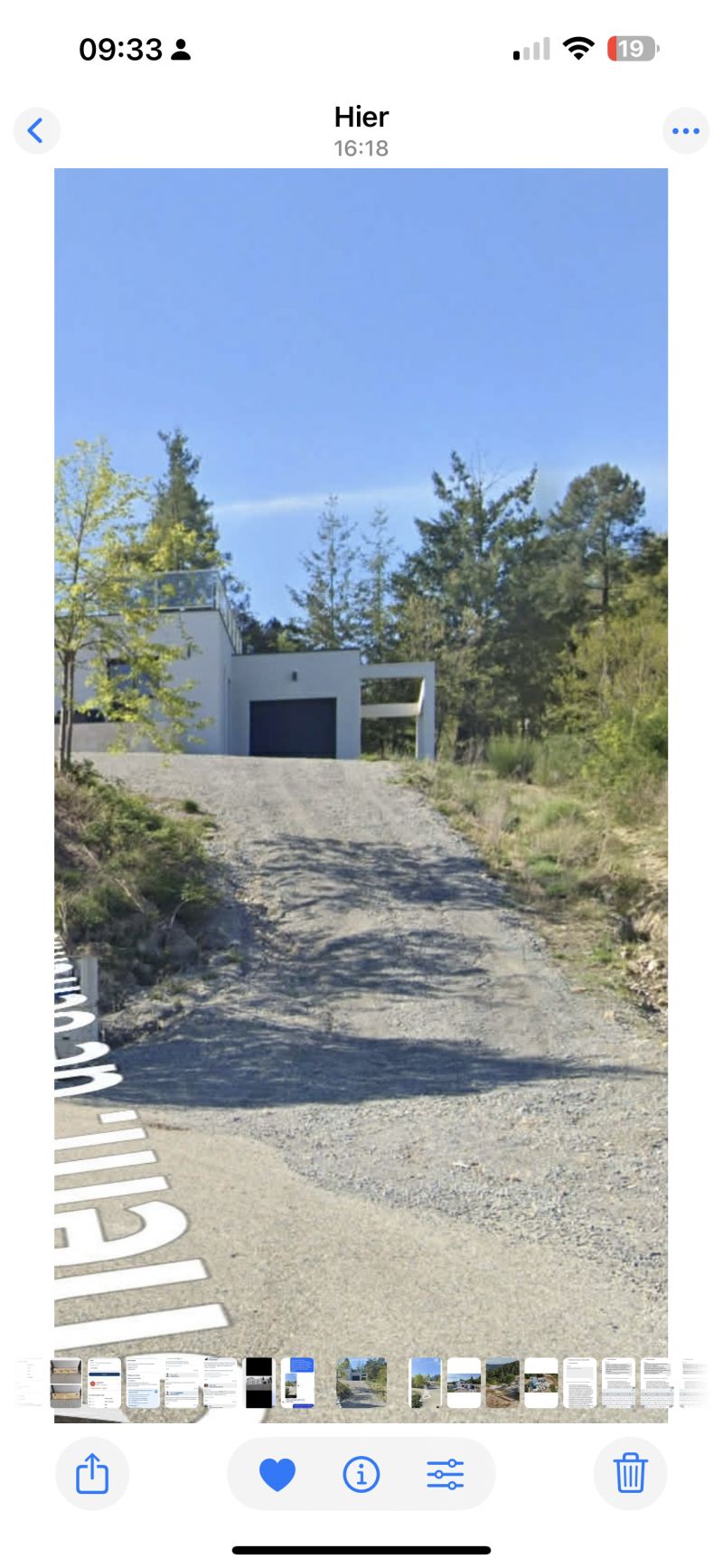

J’ai un accès qui fait environ 200 m2 à bétonner (je pense). Il y en a pour 19000€.
Auriez-vous une autre idée?
On me dit que l’enrobé tient moins dans le temps.
La maison se situe sur les hauteurs de Vals-les-bains, sur un sol rocailleux (roche alternée).
Je n’ai pas de G1 ou G2 car elle étaient pas obligatoires à l’époque.
Terrain acheté en 2020 et maison terminée en 2021.
Si besoin, d’autres photos suivront pour avoir une meilleure idée. Il y a 15/20 % de pente.
Merci beaucoup pour votre aide.

Il y a aussi :
Le bicouche
Les pavés,
Les stabilisateurs de graviers

Tout dépend de ce que vous pouvez faire règlementairement et de votre budget.
Si vous ne pouvez plus impermehabilisser votre parcelle, il reste la solution en gravier, voir en pavé si cela est accepté.
Après c est selon votre budget.
Les pavés en pierre à mon goût cela peut être très beau, voir le plus beau, après cela reste honenereux, et bien choisir les pavés pour qu il ne soit pas glissant en temps de pluie.
Le béton désactive, est je pense la solution la plus pérenne, a un coût plus élevé.
L enrobé de couleur moins pérenne que le béton la solution intermédiaire, le bi couche beaucoup moins cher, si pas de grands passage de PL, il peut durer des années.
Pour accéder à ma propriété j ai fait faire dbicouche il y a une vingtaine d années et pour l instant ça n a pas bougé.

Je ne connais plus les tarifs, mais faites plusieurs devis par technique.
Le bi couche est composé d une couche de 1 ou2 cm de gravier recouvert par une couche de goudron liquide et idem pour la deuxième couche.
Pour info nous nous sommes fait livres plusieurs camions de matériaux depuis 20 ans et cela n a pas bougé,par contre le bi couche ce n est pas fait pour un passage intensif de PL.
A la différence le béton armé est composé d une structure en fer, d ou son nom béton armé, et de ce fait plus résistant que le bicouche.

Votre accès est plat?
En farfouillant sur le net, il y a à boire et à manger... et quand on n'y connaît rien, bref...
Je viens de lire cela, ce qui confirme ce que l'on m'a dit mais bon les 2 artisans contactés à ce jour, font pas de l'enrobé.
Le bi-couche m'irait mieux en terme du budget ?
'La configuration de votre terrain pourra également être un facteur décisif: "Pour les allées possédant une pente importante, il vaudra mieux de mettre de l'enrobé afin d'éviter la gène occasionnée par les coulées de gravillon dues à la pluie. »

Quel que soit votre structure finale (enrobé, bi-couche, béton désactivé, structure alvéolaire Nidagravel), 2 points à savoir :
* Il faudra obligatoirement avoir un oeil sur la gestion des eaux pluviales et son ruisselement
* Avoir un oeil également sur la préparation du sol. Vous pourrez mettre en oeuvre n'importe quel support, si c'est mal préparé Crying, ce sera la catastrophe.

Attention avec le béton désactivé.
J'ai voulu faire ma cour avec ce matériau, cela m'a été déconseillé par le commercial de la centrale béton..
J'avais moi aussi un camping car 3t5, il m'a certifié que dans le temps, les graviers allaient s'arracher en manoeuvrant avec le camion...
