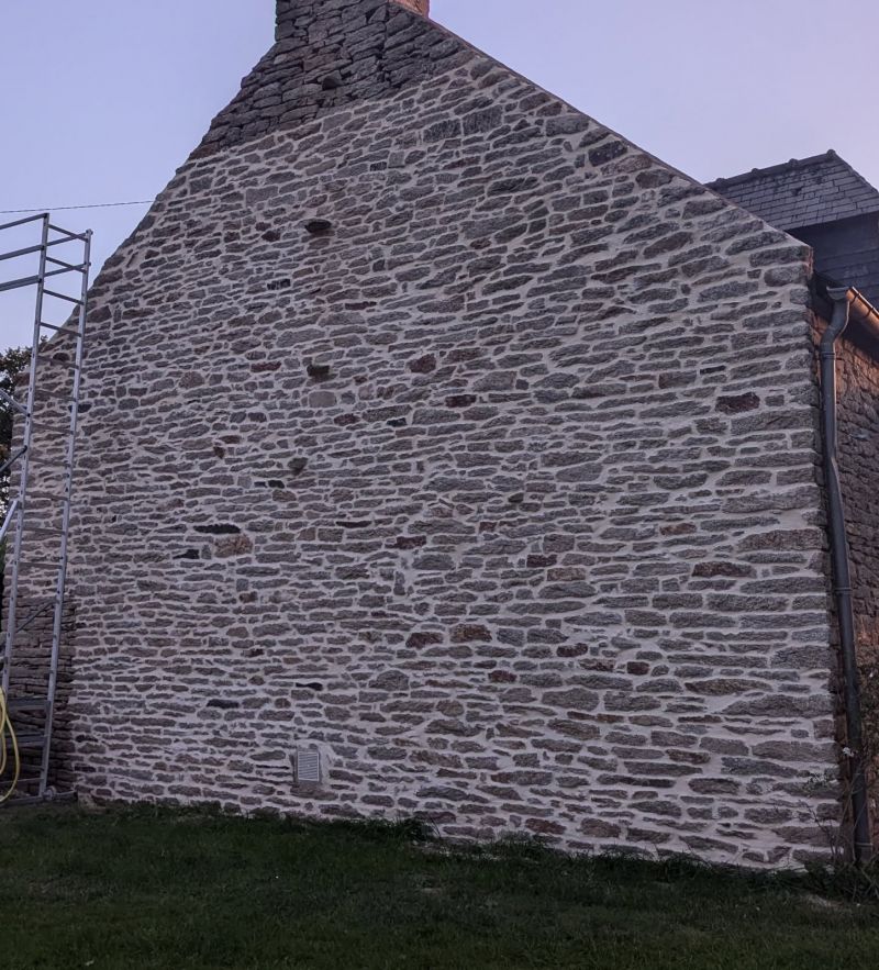

Je me permet de venir vers vous pour des conseils.
J'ai mon mur de maison qui est humide.
Je pense poser un drain et un delta ms début avril pour améliorer la chose.
Je voulais savoir a quel profondeur sont les fondations et si je devais creuser au bord du mur en pierre ou laisser 50 cm ou plus pour ne pas fragiliser la construction
Je voudrais également savoir si je doit refaire mais joint avant la pose du delta ms ?
Merci d'avance à tout le monde pour les conseils

Bonjour, humide à l'intérieur?
Pour ma part, jamais de drain en pied de mur, ces maisons n'ont pas de fondations à proprement parler.
Le delta ms ne servira à mon avis pas à grand chose, si ce n'est à bloquer l'humidité dans les 2 sens entrée/sortie.

sumotori22 a écrit:Bonjour, humide à l'intérieur?
L'humidité vient  bien de l'extérieur
La terre est à même le mur
Que me conseiller vous alors  si pas de drain ni delta ms ?
Un drain oui, mais pas en pied de mur.
Ma maison est semi enterrée, le drain a été fait à plus de 2m, et c'est efficace. Ensuite, si possibilité, faire en sorte que l'eau de pluie vienne le moins possible. J'ai posé des débords de toit, une pergola avec toit sera du même effet.
Cet hiver a été très très pluvieux ici, et ça fonctionne. Je constate des joints qui ne foncent presque plus. Pourtant, dans une pièce, joints ciment!!!
Dans une autre partie de la maison, il fait moins froid l'hiver grâce aux débords de toit.
Évident, ma configuration le permettait.
Dept : Cotes D'armor
J'ai aussi enlevé une terrasse béton devant la maison, sur 12m de long. Drain à 1m50, empierrement puis terrasse bois sur plots avec la pente à l'opposé de la maison bien sûr, on a senti la différence d'ambiance dès cet hiver.

Merci a toi pour les retour!
Je vais suivre ton conseil et faire un drain a 1m50-2m du mur
J'ai un carport sur un coter de la maison et aucun problème
