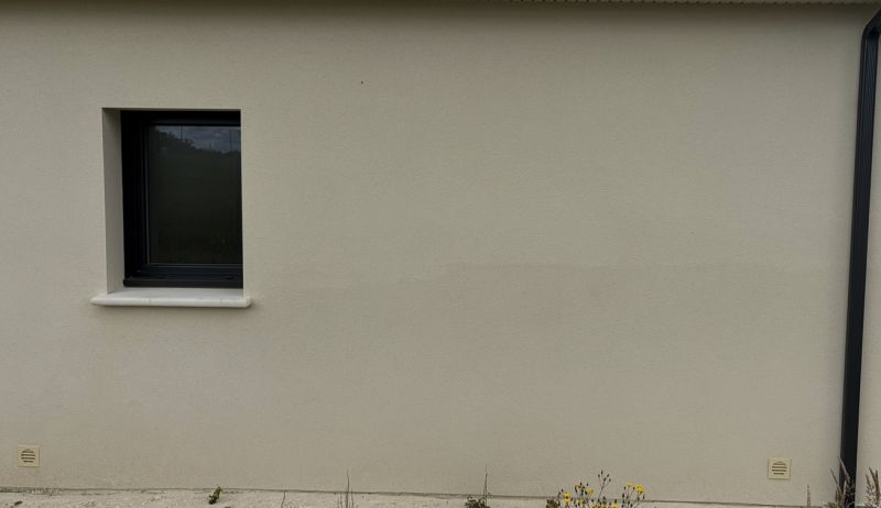

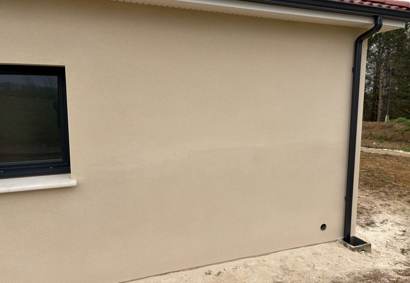

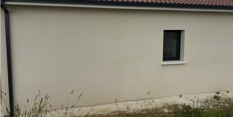

Je m'interroge sur la présence d'une traînée horizontale sur l'une de mes façades, toujours présente plus d'un mois après la pose. Il s'agit d'un enduit ton pierre finition gratée (référence probable PRB SUPERBRUT enduit monocouche semi allegé).
L'enduit a été posé par temps qui alternait quelques épisodes légèrement pluvieux sans trop de vent.
Je m'interroge sur la cause et sur la manière de réparer (casser et refaire ?). C'est très visible à droite de la fenêtre, et à gauche en forçant un peu les yeux.
Au 01/04 (posé il y a moins de 24h)  :
Au 16/05 (24h après de la pluie) il y a encore cette trâce au milieu du mur :
Merci pour vos retours et bonne fin de journée !

D'après la photo, il semblerai que soit la teinte est légèrement différente ( haut et bas) ou alors le crépis n'a pas été fait en même temps ( léger décalage dans le temps) d'où cette vision de raccord. Vous pouvez aussi mettre une règle pour vérifier si le crépi est à peu près droit, où s'il y a une bosse à la jointure ( au milieu). Pour le remède, s'agissant d'un défaut d'esthétique, l'assurance ne voudra pas intervenir. Après, un mois de séchage cela me paraît peu selon les conditions météo pluvieuse et le taux d'humidité.

A titre indicatif, le constructeur m'a proposé l'application d'une peinture de la même teinte (aspect visuel pas tout à fait identique) ou un voile de crépis de 2-3mm par-dessus (sur-épaisseur donc). J'ai opté pour la seconde option pour être sûr de l'aspect visuel final/être uniforme sur la maison, que ça ne fasse pas "réno/cache misère". Et qui dit crépis plus épais dit meilleure étanchéité...
Pour l'explication, ça aurait séché trop vite le temps de faire le haut et de revenir faire le bas, selon la météo etc.
