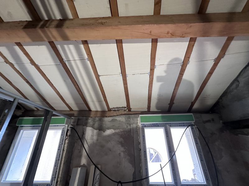

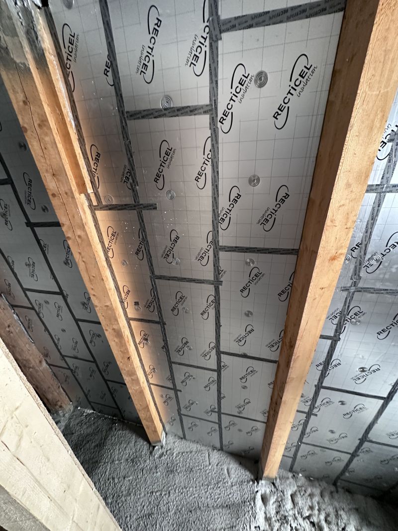

Bonjour tout le monde, je me retrouve dans une situation plutôt compliqué.
Je vous explique, en gros je viens de poser mon isolant sous ma toiture car j’aurais des combles aménageable.
L’isolant que j’ai poser c’est des plaques Recticel. J’ai mis une premières couches en 82mm puis une seconde couche en perpendiculaire de 40mm. Le choix de cet isolant a été décider par rapport au très faible espace que j’avais pour isoler (sinon on aurait pas pu se tenir debout dans les combles aménagées) mais aussi à ça grande performance d’isolation vu son épaisseur.
Hors je me trouve à 1000m d’altitude l’hiver il neige et il fait froid et après plusieurs recherche il s’avère que mon R est égale à 5,50 ce qui est correct mais à ce qui parait ça ne serait pas suffisant.
Avez vous un retour d’expérience par rapport à ça ? Est ce que vous avez des conseils à me donner ? Qu’en pensez vous ?
Merci d’avance pour vos réponses c’est la première choix que je fais ce genre de travaux et j’ai peur de mal faire les choses

Bonjour, Même à 1000 m d'altitude, il ne fait pas moins 20 en continu. On prévoit des épaisseurs pour des températures extrêmes, mais ces températures ne durent pas longtemps, donc il faut relativiser.
Et puis, à l'impossible nul n'est tenu, donc, pour moi, ça irait. Je vois comme du polystyrène, il faudrait que ça jointe bien aux ajouts. Y coller quelque chose peut-être pour bloquer toutes fuites d'air.

j’ai mis des plaques de recticel en polyuréthane. Actuellement je n’ai pas encore complètement fini les joints, je ferais ça avec de la mousse polyuréthane. De plus je vais mettre un pare vapeur isover vario xtra une fois les fourrures installé.

< De plus je vais mettre un pare vapeur isover vario xtra une fois les fourrures installé. >
RECTICEL est une entreprise spécialisée dans les solutions d'isolation thermique et phonique en polyuréthane du bâtiment.
Si le vario est très soigneusement mis en oeuvre avec ses accessoires dédiés
il pourra jouer un rôle dans l'étanchéité à l'air.
Mais compte tenu de la nature de l'isolant sa fonction hygro variable n'a
que peu d'intérêt.

vous me conseillez tout de même de mettre un pare vapeur ?
si oui quel type de pare vapeur me conseillez vous ?
Dept : Savoie
Ancienneté : + de 6 mois
Si l'isolant est très correctement posé (pas d'espace entre isolant et chevrons
un PV n'est pas utile.
Si vous souhaitez cependant mettre un PV, avec ce type d'isolant un
PV classique (Sd mini 18m) avec ses accessoires dédiés peut faire l'affaire.

Salut,
Pour ce qui est du froid et de l'isolation en général, si tu as bien bossé et que tu es étanche à l'air ( y compris prise, portes, passage de câbles et autre...alors je pense que tu es largement bon. Je suis en train de refaire l'isol du salon soit disant 200 mm de laine de verre, il y a des endroits ou il n'y en pas et ou je vois la toiture...(genre 40cm par 40cm)
Évidement tu auras toujours une certaine facture de chauffage, mais je ne pense pas que tu es de l'inconfort.
