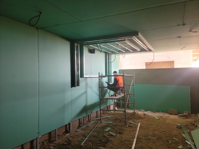

Je suis Dramane Plaquiste et je vis en Afrique. Ici, les bâtiments sont très souvent confrontés au phénomène de remontée par capillarité. Bien qu'il existe des produits pour y remédier, ils sont rarement disponible en local et quand on en trouve ils sont très chers. Ma question est de savoir si le doublage de mur a l'aide de plaques de plâtre sans isolant et qui ne seraient ni en contact direct avec le sol, ni le mur serait une bonne solution pour cacher ces défauts, un peu comme sur cette photo ?plaquisteheureux

Un doublage en plaques de plâtre posé sans contact direct avec le sol ni le mur peut masquer visuellement des remontées capillaires et limiter le risque que le placo devienne immédiatement humecté par le mur. En revanche, le plâtre est très sensible à l'humidité et un doublage mal ventilé ou qui enferme l'humidité peut provoquer moisissures et détériorations. Il faut donc voir cette solution comme une mesure palliative et non comme un traitement du problème de fond.
Quelques pistes générales : préférer des panneaux résistants à l'humidité (plaques hydrofuges, panneaux ciment ou fibres ciment si disponibles), créer une ossature métallique inoxydable ou galvanisée avec un vide d'air ventilé et un écart au sol, permettre à l'air de circuler en pied de doublage et prévoir un élément façonnant pour évacuer eventuelles saline(s). Surtout, gardez à l'esprit que masquer les salissures n'empêche pas la progression du sel ni l'humidité remontante : l'idée idéale reste de traiter la cause (barrière déshumidification, drainage, injection d'imperméabilisants) lorsque possible.
