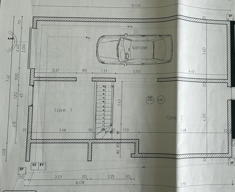

Bonjour à tous.
Je vais bientôt faire l’acquisition d’une maison qui dispose d’un sous-sol.
Pour un projet personnel qui m’est cher, je dois en modifier le plan en retirant une partie du mur porteur au milieux de de la pièce (ouverture de 2.5m environ).
Si on oublie la contrainte de prix, est-ce que la mise en place d’un IPN est toujours possible ? Ou est-ce tout simplement impossible dans certaines situations ?

Merci beaucoup pour votre message ! Désolé si ma demande n'était pas claire. Il s'agit du mur en plein milieu du garage qui a déjà une ouverture de 2,50 m.

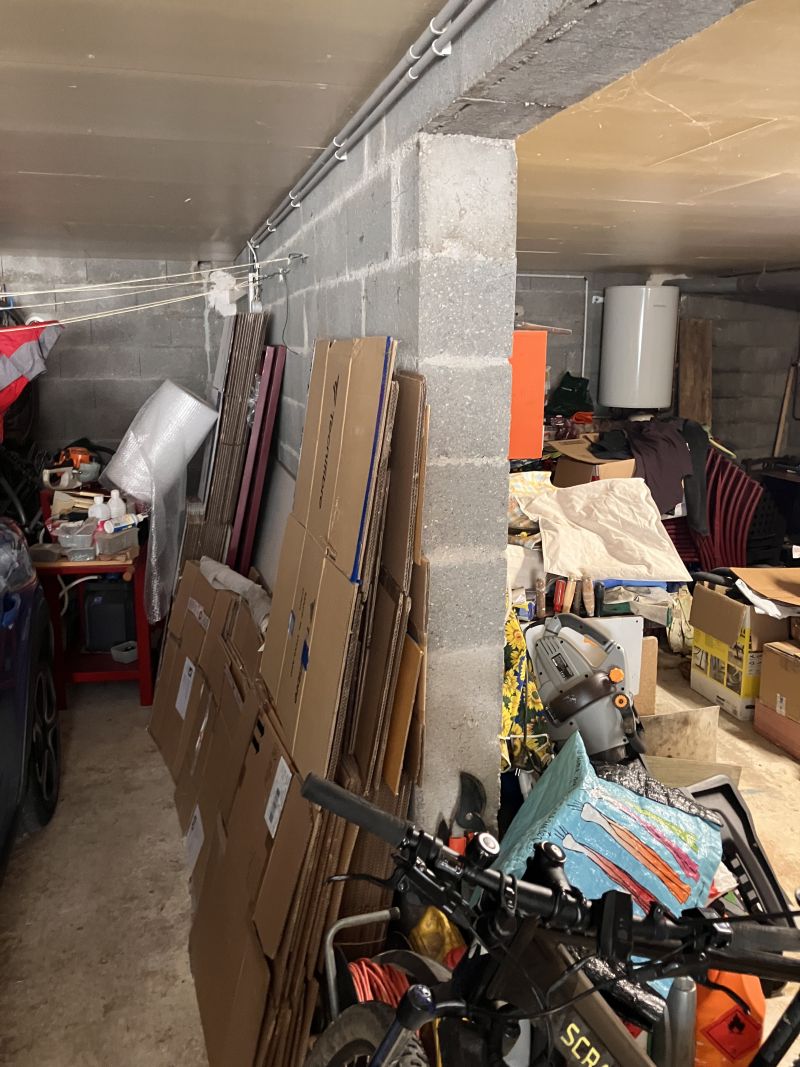

C'est dur de vous arracher des informations ! Quelle partie du mur ? Si vous ne touchez pas à la partie qui maintient la poutre béton cela sera bien plus facile, que si vous la supprimez. Merci de nous montrer cela sur votre plan.
Env. 10 message Paris

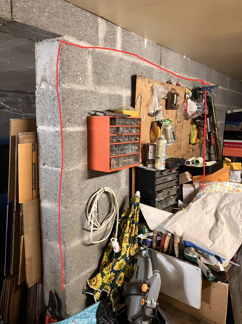

J’ai mis en rouge la partie à supprimer.
plaquisteheureux a écrit:Salujt
Poksumo a écrit:Oui c'est bien ça. Mais pas la totalité du mur.
Dept : Paris
Ancienneté : + de 5 mois
Salut, donc cela risque d'être plus compliqué ! Car il va falloir rallonger la poutre, chose pas simple du tout à faire, et même fortement déconseiller ! Le plus simple serait de garder un poteau, ou de faire une poutre (ou IPN) au-dessous de celle en place. !
plaquisteheureux a écrit:Salut, donc cela risque d'être plus compliqué ! Car il va falloir rallonger la poutre, chose pas simple du tout à faire, et même fortement déconseiller ! Le plus simple serait de garder un poteau, ou de faire une poutre (ou IPN) au-dessous de celle en place. !
Merci beaucoup pour votre réponse. Quand vous dites un poteau, il serait au niveau du trait rouge au premier plan et donc en plein milieu de la pièce ? Ou au niveau du trait rouge au second plan et donc à l’extrémité ?
quand elle la deuxième solution, elle me dérange moins. Je préfère sacrifier la hauteur à la largeur.
Dept : Paris
Ce n'est pas très clair sur vos photos, mais je crois bien voir que la poutre appuis que de quelques centimètres sur le mur ! Et dans ce cas, oui, le poteau sera en plein milieu.
