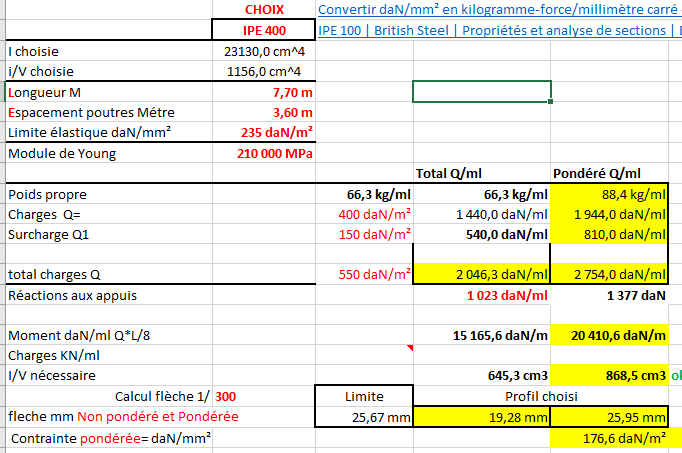

IA donne pour:
calculer profil poutre IPE portée 7.7m, écartement 3.6m, dessus dalle beton 20cm, charge 400 kg/m2, surcharge exploitation 150/m2
Citation: 7. Conclusion pratique
Avec G = 400 kg/m² (permanentes) + Q = 150 kg/m² (exploitation),
portée 7,7 m, entraxe 3,6 m, dalle 20 cm :
Un IPE 360 en S235 est un choix cohérent et confortable
(résistance OK, flèche largement acceptable).
Si tu passes en S275, un IPE 330 devient théoriquement possible en flexion, mais l’IPE 360 reste un choix plus serein (réserves, incertitudes sur charges réelles, appuis, etc.).
Si tu veux, tu me donnes le type de local (habitation, stockage, garage, etc.) et je te refais les combinaisons ELU/ELS “au cordeau” avec un taux de travail chiffré.
Mon calcul avec mes connaissances de 1996
