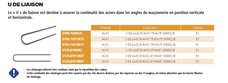

Dans le cadre de mon projet d'extension en partie auto construite, je bosse actuellement sur les chaînages et les liaisonnements .
Question : faut il liaisonner aussi toutes les intersections des chaînages verticaux et horizontaux ( qui eux continuent sans rupture, c'est juste qu'ils se croisent ) ? 4 U suffiront si j'ai bien compris ( longrines a 4fils)  ...mais ça va en rajouter un sacré nombre !
.Merci pour vos avis !

On met toujours des équerres pour faire la liaison entre le chaînage verticale et horizontal

Merci pour cette réponse qui ne fait pas mon affaire ^^ du coup pas de U mais des équerres ?

Env. 20 message Isere
Bonjour.
On peut mettre des U aussi...

U ou équerres les deux marches
