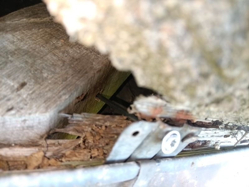

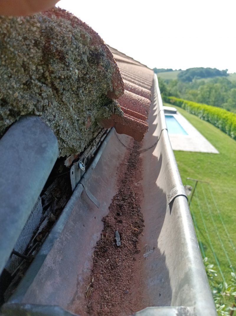

Je vous écris car en montant sur le toit j'ai remarqué que la planche de rive était foutue dans un coin de la maison.
L'attache de la gouttière flotte donc dans le vide car à l'origine elle était fixe avec deux clous dans la planche de rive.
Je ne pense pas remplacer la planche de rive, mais à la place simplement raccrocher la fixation de gouttière via une vis longue dans le chevron derriere.
La gouttière tiens mieux désormais!
Mais j'ai quand même un doute concernant la solution. Pour atteindre le chevron j'ai donné un angle à 45 degrés vers le bas à la vis. J'ai peur qu'en cas de pluie, l'eau ruisselle le long de la tige, atteigne le chevron et a terme le fasse pourrir.
Qu'en pensez-vous ? Ais-je raison de m'inquiéter ou alors ce n'est pas cette quantité d'eau qui peut faire pourrir le chevron ?

tout bois en charpente doit être protégé. Votre planche de rive a pourri et plutôt que de régler le problème vous vous inquiétez juste de la fixation de la gouttière. Maintenant que la planche de rive a pourri c'est le chevron qui va être attaqué.
Appelez un couvreur

Nous avons acheté la maison (qui date des années 1970) il y a 4 ans et j'ai constaté ce problème récemment en montant sur le toit.
Je pense que les dégâts sont principalement dû à la gouttière qui n'était pas suffisamment nettoyée et les débordements répétés ont eu raison de la planche de rive.
Le chevron est relativement bien couvert par la toiture et assez éloigné de la gouttière. Je ne pense pas qu'il soit directement exposé aux intempéries, sauf vent violent. Il me semble en plutôt bon état sur les photos, non ?
Ma question portait plutôt sur l'installation de cette nouvelle vis, car je ne souhaites pas créer une voie d'eau qui pourrait porter préjudice au chevron dans le temps. Si celle-ci est gênante je la retirerais car la gouttière peut en théorie bien tenir sans cette vis. (Certaines personnes me disent que je pourrais mettre du silicone sur la tête de vis)
