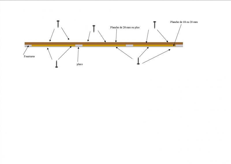

Ok, tu vas aussi (un peu) galérer pour la contre cloison ! Si tu peux monter dans le plafond, pose une planche à cheval sur deux ou tout fourrure, et des morceaux d'environ 55 cm entre les fourrures, et vise le tout à travers du plafond. Si tu ne comprends pas, je peux te faire un schéma.

Tu peux me faire un schema stp pour tes planches??
Dept : Ain
Actuellement en ligne !

Tout d'abord merci pour ta réactivité et la qualité de tes réponses.
En faisant ainsi, j'imagine que c'est la solution idéale.
J'ai cru comprendre que c'est le placo posé sur les 2 faces qui rigidifie la cloison. Dans mon cas, je ne pourrais faire qu'une face puisque l'autre sera face au mur. As tu une astuce pour y remédier?
