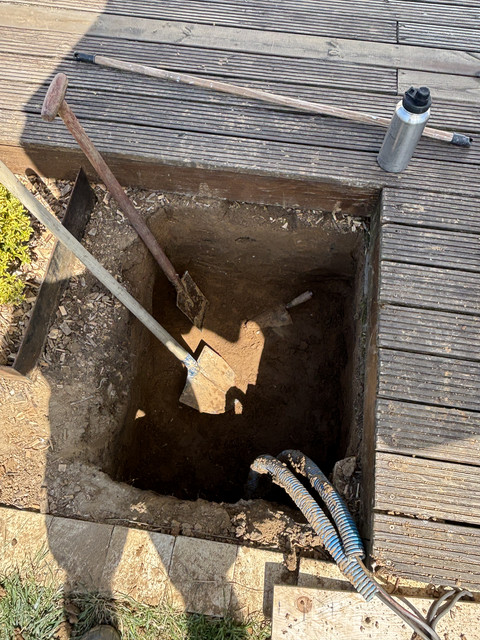

Je vais prochainement installer une voile d’ombrage rectangulaire de 25m2, ajourée.
J’aurais deux fixations murales dans mon chainage et deux autres sur des mats alu de 290cm de faut.

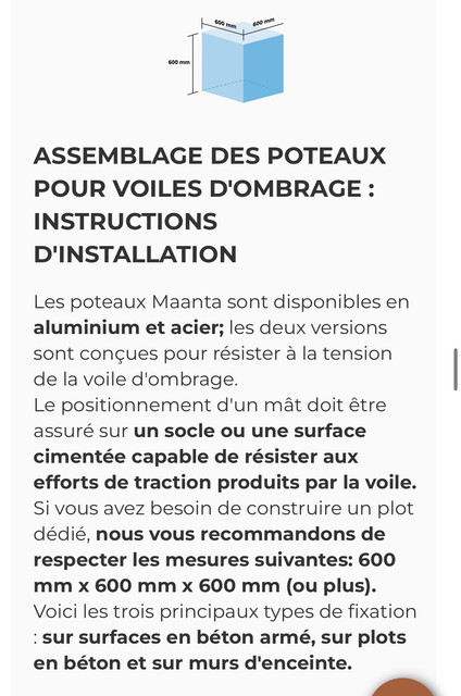

Le site vendeur préconise un cube de 60cm de coté. J’ai fait 90x75x70.
Je me pose deux questions :
1) Dois-je ferrailler ce cube ? Si oui comment ?
2) Puis-je couler en pleine terre, sans coffrage, sur une terre argileuse bien compactée ?

Maxime6222 a écrit:J’ai fait 90x75x70. : c'est énorme !
Perso, je vois pas trop l'intérêt de ferrailler
C'est ce que j'aurais fait.
Les mats alu sont que quelles dimensions ? (épaisseur du profilé, largeur, longueur)
JC
On passe de 216 litres à 472, soit 1,13 tonne par plot.
1) non ;
2) oui.

Merci pour ces retours
Effectivement j'ai eu la main lourde en creusant Biggrin

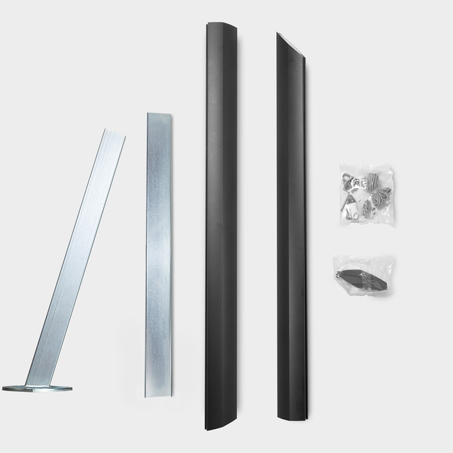

@JCdu26 : Les mats mesurent 290cm, profil 115 x 70 mm mais rien sur l'épaisseur du profilé.
Ils sont ici https://www.maanta.fr/mats/64-kit-mat-pour-voile-alu-simple.[...]AI--oYOAHwGI2uNQQLfgdkR

tu as l'embase à sceller EZ Anchoring Base ou alors tu scelles le mat dans le béton ? Si embase, tu vas faire scellement chimique & tiges filetées ?
Tu vas positionner les mats verticaux ou alors avec une inclinaison ?

L’embase est liée à une première partie du mat, comme on peut le voir sur l’image :
Ils fournissent des tiges filetées M12 en 13cm, à sceller chimiquement dans le plot, mais je trouve ça léger. J’ai commandé des tiges filetées inox A4 que je vais couper en 2. J’aurais 50cm de tiges dont 45cm pris dans le béton au moment du coulage.
J’ai pris des mats inclinés à 75°.
J’ai choisi la voile ajourée pour la meilleure résistance au vent. C’est ajouré mais l’ombrage est là à 95% quand même.

Le matériel fourni pour la fixation est adapté et suffisant.
Attention au couple galvanique...
En voulant assurer avec de l'inox, tu risques de créer des problèmes...
https://www.gbm-france.com/pdfs/conseils/guide-la-corrosion-galvanique.pdf
le plus important dans le scellement chimique, c'est la préparation avec un dépoussiérage minutieux
Je n'avais pas connaissance de ca. La tige inox contre l'embase en acier galvanisé peut poser problème donc si je comprends bien.
Je vais partir sur des tiges en acier galvanisé également de ce fait, merci ! J'allais faire l'erreur.
Pour le scellement chimique je suis d'accord, je procède toujours de la sorte, mais tant qu'à faire, autant le faire prendre dans le béton au moment du coulage non ?
