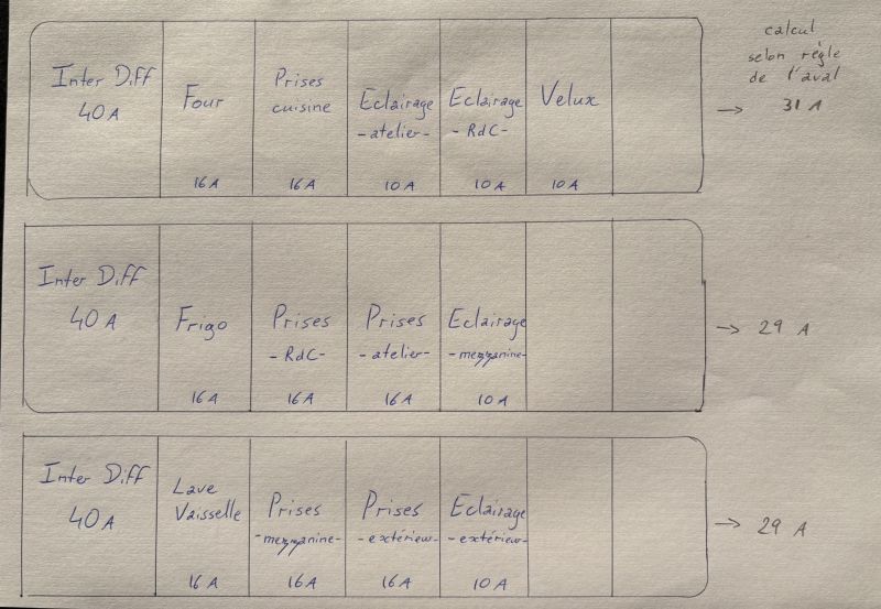

Bonjour !
J'aimerais votre approbation / validation concernant l'installation d'un tableau divisionnaire dans une annexe.
Ce tableau va desservir une cuisine d'été, une salle de réception, un atelier et un extérieur.
Voici la configuration envisagée :
Disjoncteur de branchement ancien 30/60A (réglé sur 60A) 650mA avec abonnement 12kVA.
DD 25A
34 mètres de câble 3G10²
3 ID 40A
A noter que je peux réduire la longueur du câble d'alimentation de 34m et changer le DD en amont si besoin.
Qu'en pensez-vous, est-ce correct ?

Je dirais :
- disjoncteur 25A (5,5kW) au départ, c'est peu. Mettre un 32A (7kW) qui limitera la chute de tension à 2,2% voire 40A (9kW et 2,7%), car sinon la puissance dispo en pointe pourrait être juste.
- il manque un interrupteur sectionneur 40A en tête du tableau pour la coupure générale
- vous n'avez pas à vous occuper de la (peu pertinente) régle aval, vu que la règle amont est respectée
- 2 ID auraient suffit, mais 3 sera plus évolutif.
- perso j'aurais dédié un des 3 ID aux circuits extérieurs

OK, j'élimine le disjoncteur 25A au profit d'un 40A.
Pour l'interrupteur sectionneur, il me semblait que c'était pour les bâtiments indépendants du DB, non ? Mon tableau électrique sera implanté dans une annexe accolée à la maison (en dépit du long cheminement du câble) sans devoir passer par l'extérieur. Est-ce malgré tout obligatoire ?
J'ai oublié un DD 10A pour une éventuelle pompe pour un puit.
Pour les circuits extérieurs, il y aura 3 éclairages (tous accolés au mur) + 1 prise (idem, accolée au mur) + 1 alim pompe puit.
Je saisi l'intérêt de l'ID dédié.
Mais je me dis que si l'ID saute suite à un défaut lié à l'exposition climatique, in fine seul le lave-vaisselle et un petit circuit prises sauteront eux aussi.

Pour l'interrupteur sectionneur, effectivement si votre annexe communique par l'intérieur ce n'est pas obligatoire.
Cela reste néanmoins pratique.
A vous de voir
Perso je mettre un ID pour vos 3 circuits extérieurs et je répartirais les autres circuits sur les 2 ID restants.
Mais ce n'est pas une obligation

Ok je prends note de tous ces conseils, merci beaucoup. Happy J'espère pouvoir réaliser ce chantier pour la rentrée de séptembre.
Pour ma gouverne, j'aimerai bien comprendre...
L'interrupteur sectionneur permet de couper l'alimentation des deux pôles (Ph + N) dans le coffret secondaire, c'est bien ça ? Le DD en amont qui est situé au départ du tableau principal fait la même chose, non ?
L'interrupteur sectionneur a-t-il un rôle de protection (matériel ou personne) en cas de défaut ou bien est-ce simplement un "gros interrupteur" ?
Et dernière chose : comment se calcule son calibre ?

L'interrupteur sectionneur n'offre aucune garantie de sécurité, c'est juste un coupe-circuit. Si on y lit par ex 63 A, c'est qu'il laissera passer jusque 63 A sans risque de chauffer ni de pire de fondre ou bruler.
Donc utile qd le disjoncteur de branchement (Enedis) est loin, il permet de tout couper dans ton tableau et ce qui s'y trouve

Oui c'est pour avoir une coupure de proximité en cas d'urgence (électrocution, incendie...).
Il faut que son courant assigné soit supérieur ou égal au calibre du disjoncteur au départ du câble de liaison.
