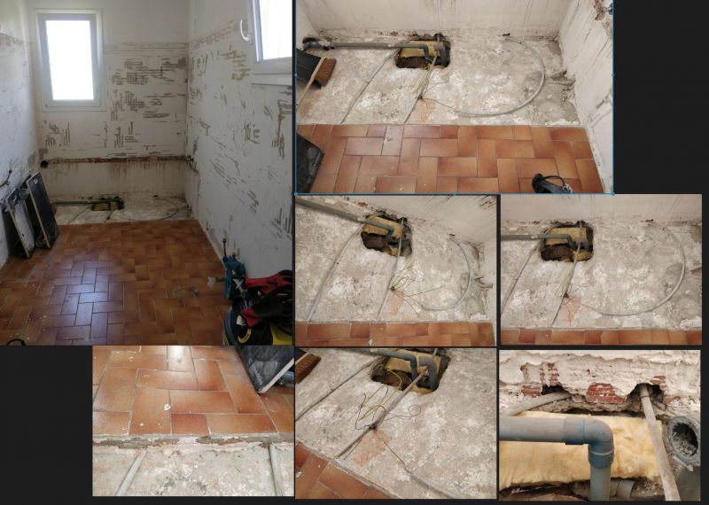

Je me lance dans la rénovation de ma salle de bain, d'une maison des années 80. Je suis très motivé mais très peu d'expérience. Je viens vous solliciter car j'ai quelques questions.
J'ai donc absolument tout déposer, il y avait une baignoire avant et je souhaite la remplacer par une douche et donc un receveur sera à la place. l'espace de la baignoire fait 180*70cm. et le receveur que je souhaite installer fera 140*90cm. Je prévois de combler les 40cm restant avec un banc de douche.

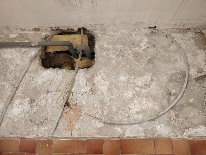

J'ai donc tout déposer et je m'aperçois que il y a des gaines et des fils électriques qui sont dans la chape. Le fil de terre était connecté à la baignoire.
Puis-je laisser ces fils et y poser mon receveur tranquillement ou dois- je aménager/bouger ces derniers pour être aux normes? .
Je vais devoir "couper" 20 cm de chape/carrelage sur toutes la longueur, en sachant que le câble court dessous, si je veux pouvoir poser mon receveur et ses 90 cm de large.
Merci pour votre temps,

Il n'y a que des fils de terre de présents ? Si oui, aucun soucis à les laisser. La bonde de la baignoire et peut-être ses pieds métalliques étaient sûrement mis à la terre. Globalement, tout ce qui est métallique dans une salle de bain doit être mis à la terre.

En effet, à droite c'est le fil de terre que j'ai enlevé de la baignoire. les deux autres gaines à gauche par contre, c'est un mystère, mais je sais que dans cette direction plus loin, il y a une trappe avec un nombre incalculable de fil qui mènent à cette trappe au couloir.

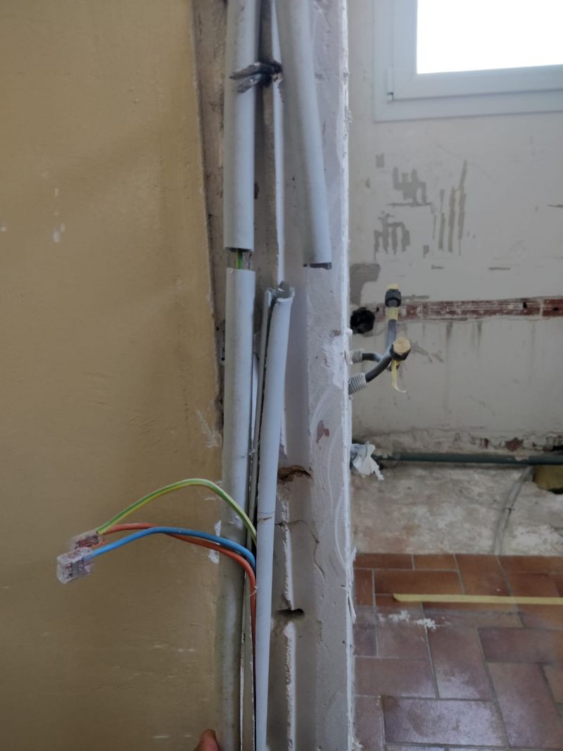

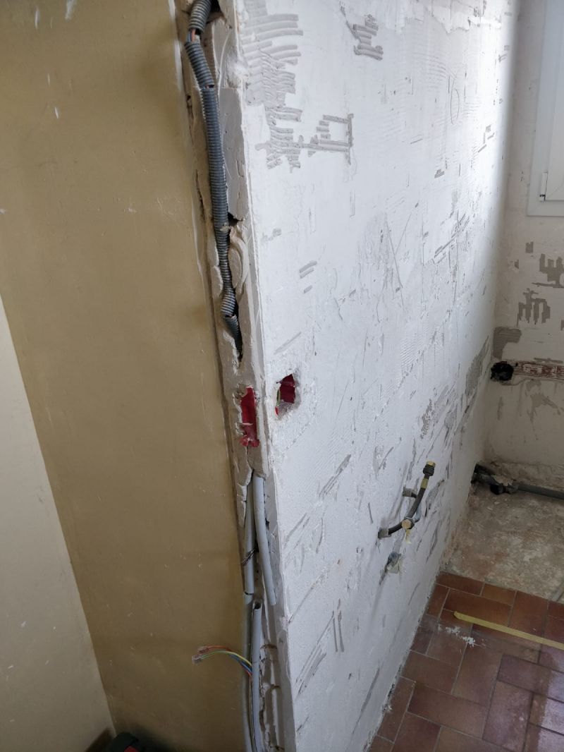

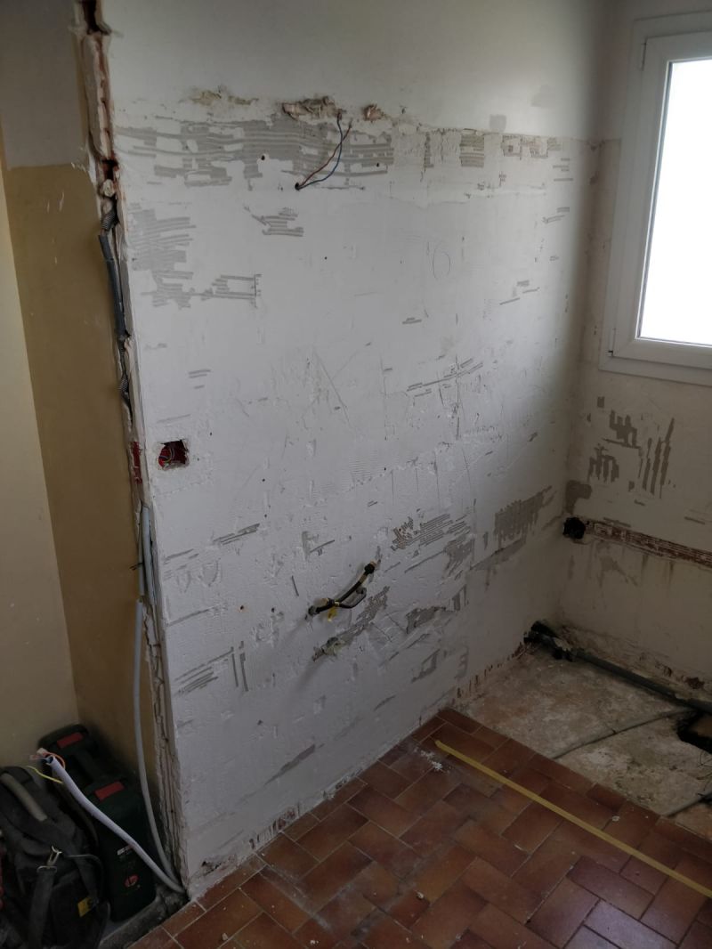

Mise à jour .
Après avoir déposer le reste de l'ossature du placard, je suis tombé sur les deux gaines qui me semble être les mêmes que celles de la chape, un terre et phase/neutre de la prise du mur.
Je vais donc essayer de tirer ces dernier pour les retirer de la chape et je referai une saignée pour pouvoir descendre cette prise pour que je puisse y caler un seche serviette.
