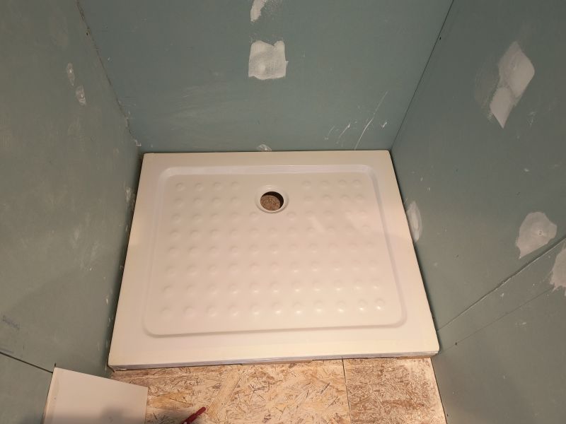

Nous sommes à l'étape pose du receveur de douche de notre rénovation. Et on galère un peu. La grande plaquiste que je suis a mis un peu trop de marge pour le receveur de douche et en plus ce n'est pas d'équerre 🫣
J'ai laissé 1cm au fond et 1cm à droite. À gauche j'ai un écart qui va précisément (pour une fois 🙄) de 2,4cm au fond à 1,7cm devant (cf photo)
Même si on mets des carreaux de 1cm d'épaisseur + la colle ça ne couvrira pas tout.
La question : comment je rattrape ça ?
Merci d'avance pour vos précieux conseils 🙏

Tu peux coller des plaques de Wedi, les plus fines font 4 ou 6 mm, choisir ma bonne épaisseur.
L'avantage est que c'est étanche, les plaques se collent entre elles, et on met aussi un joint avec le bac, l'étanchéité est super bonne.
Bon, c'est cher...
Si tu peux centrer le bac, ça passe avec toutes les plaques en 20mm.

Le probleme c'est que ma platine de douche est déjà installée (enfin les raccords sont sertis) et pas sûr d'avoir assez d'amplitude pour ajouter 15mm d'épaisseur. L'idée serait de coller sur le mur de gauche une ou plusieurs plaques wedi pour arriver autour des 15mm ? De cette manière carrelage de 1cm + colle ca devrait marcher. Mais faut que que verifie si ça passe sous la platine.
À droite je ne peux pas car ma porte de douche rentre pile-poile, si je la décale sur la gauche je n'aurai plus assez de hauteur. On ne voit pas sur la photo mais la douche est en sous-pente. Aussi il y aura un retour placo d'environ 20cm sur la gauche et une marche de 12cm sur laquelle viendra reposer la porte de douche.
Il vu aussi qu'il existait aussi des couvre-joints à mettre entre le carrelage et le receveur en finition. Mais j'ai peur que ça soit un nid à fuite ? et puis pas sûr que je trouve assez large en plus.
