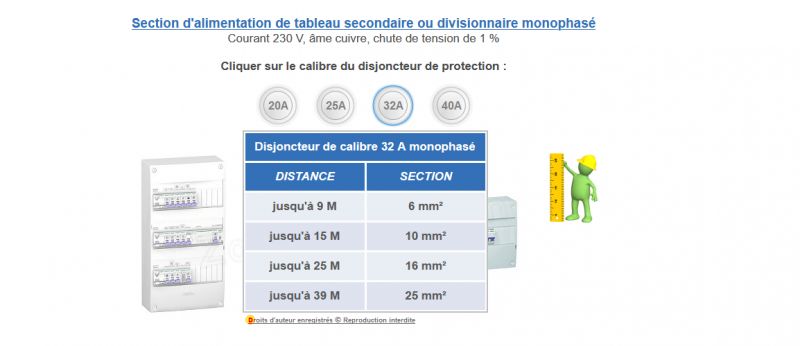

Mais une autre chose m'a mis interpellé en faisant mes recherches, et c'est ce qui m'avait mis le doute, je le mets en photo.
Juste pour mon information personnelle, pourriez-vous s'il vous plait m'expliquer, pourquoi dans ce tableau ils partent sur du 16mm² voir même du 25mm² pour des longueurs avoisinant les miennes (25m et 39 m).

Parce qu'il font le calcul avec 1% et pas 2%
C'est le cas en général lorsque le tableau principal est distant du disjoncteur EDF.
