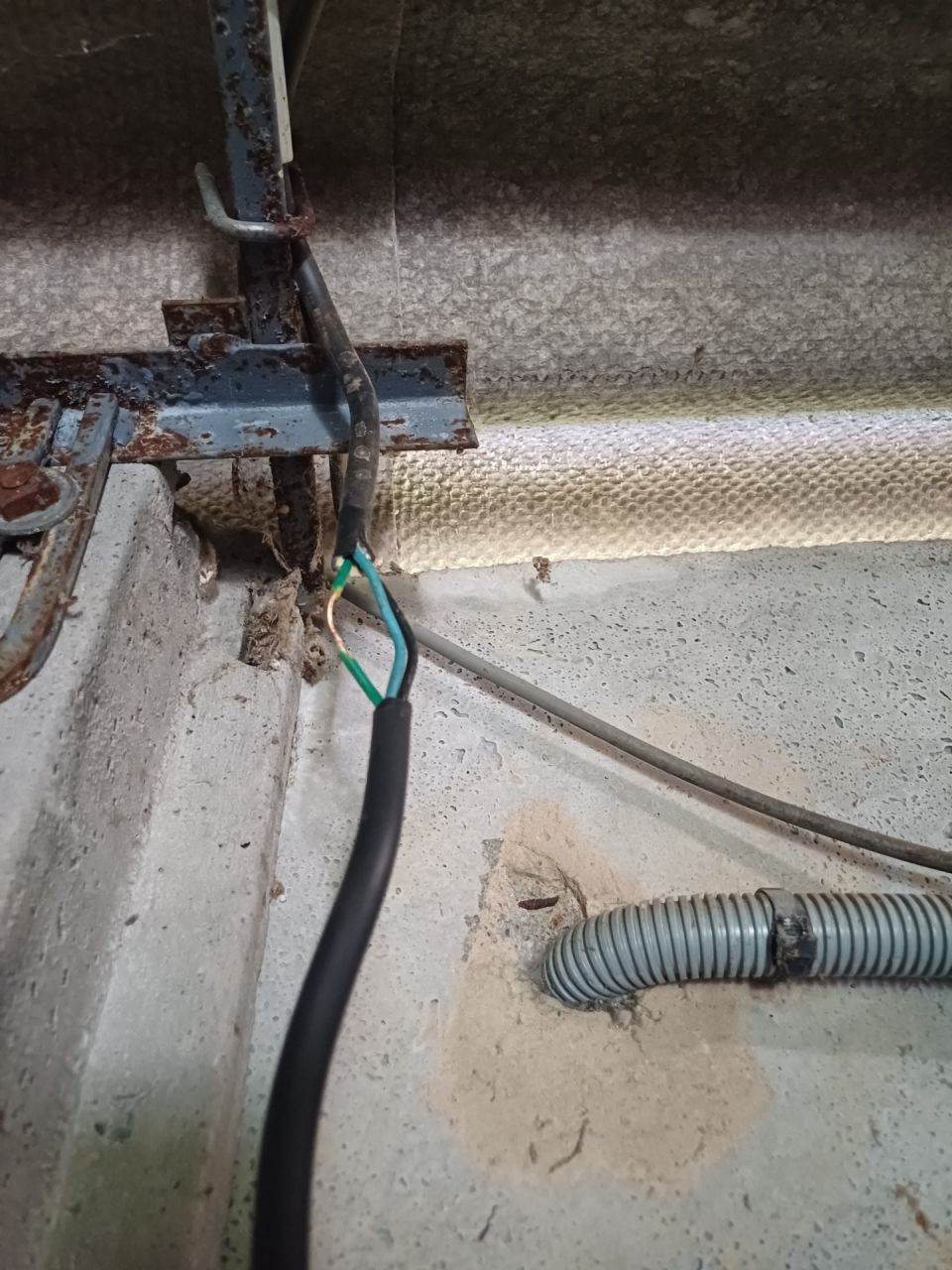

Je reutilise ce sujet, pour poser mes petites questions.
Sur la photo , j'ai decouvert un cable dans mon garage avec une epissure pour venir reprendre le fil de terre.
Du coup le fil de terre est a nu sur 3 cm mais pas coupé , la gaine du cable est donc aussi denudée mais les fils ne sont pas coupés et l'isolant du neutre et de la phase sont nickel aussi.
Comment je peux faire la reparation pour que ca passe le consuel ?je voudrais eviter une boite de derivation
Par exemple est ce que le peut mettre un morceau de gaine icta avec rislan et entouré de ruban adhesif?

Oui c'est possible
Dept : Manche
Vous pouvez couler une boîte tout simplement , pas besoin de jonctions puisqu'il n'y a pas de coupure , juste couler le "" saumon""

poiluu a écrit:Bonjour
Oui, aussi, voici un ""saumon"" : https://www.3mfrance.fr/3M/fr_FR/p/dc/v000128830/
