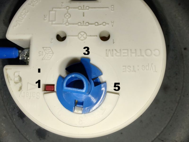

Bonjour, je souhaite régler le thermostat de mon chauffe eau sur 3 mais je comprends pas où se situe la flèche pour le positionner,(voir photo)
Actuellement sur la photo il est sur combien ?

Il est à la température la plus chaude qui coule au du niveau du robinet le plus proche.
Tourner dans le sens horloger pour augmenter la température et anti-horloger pour une eau plus froide.
Il est actuellement au milieu.

Linda 01 a écrit:je souhaite régler le thermostat de mon chauffe eau sur 3
On ne règle pas un thermostat sur "3" mais sur la position donnant la température d'eau chaude souhaitée en sortie de chauffe-eau.
Généralement en sortie d'usine, le thermostat est réglé à mi-course.
Tu trouves ton eau trop chaude ou trop froide pour vouloir modifier le réglage ?
Peu importe, mais probablement à mi-course.
Tu traces un repère avec un crayon puis tu le positionnes en butée mini et tu traces un repère ; pareil pour la butée maxi.

Actuellement sur la photo, il est sur 3. La butée est en haut (à l'opposé du méplat de la tige de commande)  face au chiffre 3 que j'ai ajouté. (les chiffres 1 et 5 sont visibles dans le plastique)
Un grand merci pour l'explication
