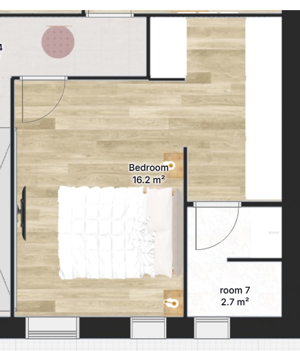

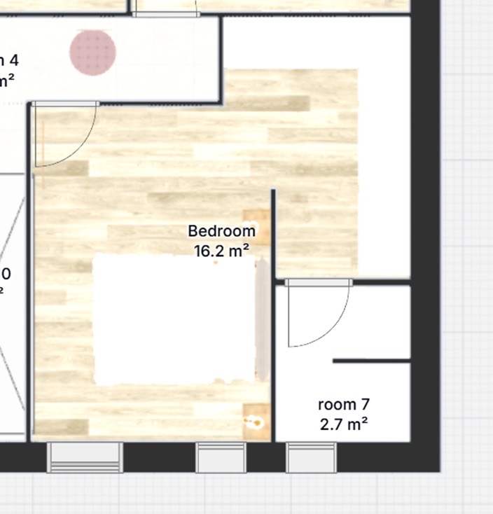

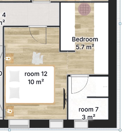

J’aurais besoin de vos avis sur ces 3 propositions d’aménagement pour notre suite parentale.
Le permis de construire vient d’être accordé et nous préférerions éviter toute modification des fenêtres, donc nous essayons de travailler uniquement sur l’aménagement intérieur.
Mon vrai casse-tête est le suivant : j’aime beaucoup la version avec les dressings face à face, car nous avons énormément de vêtements et elle offre le plus de rangement. Cependant, j’ai peur que la circulation autour du lit devienne un peu juste au quotidien.
À l’inverse, certaines autres versions offrent une meilleure circulation et une sensation d’espace plus agréable, mais au prix d’une perte de rangement.
Selon vous :
* Quelle configuration vous semble la plus confortable à vivre au quotidien ?
* Est-ce que vous sacrifieriez une partie du dressing pour gagner en circulation ?
* Ou au contraire, avec beaucoup de vêtements, vaut-il mieux privilégier le rangement quitte à avoir des passages un peu plus étroits ?
Merci d’avance pour vos retours et vos expériences !

Pour plus de confort avant tout, il faut priviligier que la tete de lit ne soit pas contre une cloison qui donne sur un piece d'eau, afin d'atténuer les bruits d'écoulements
Dept : Var
Fabienvar bonne remarque mais il suffit de choisir la bonne typologie de cloison pour régler le "problème" ...
Pour moi ce n'est pas une suite parentale, dans tous les cas bruits ou pas d'écoulements, toutes vos propositions restent très inconfortables car celui qui se lève avant réveillera automatiquement l'autre
exemple :
un rangement qui donne dans la chambre pour les choses dont on a moins besoin, stockage des manteaux, literies, robes de soirées, costumes etc
et dressing quotidien
porte à galadange
Dans une chambre d'une suite parentale, c'est la pièce où on "fini" la journée et la pièce où on commence la journée, donc avoir l'accès dans le dressing est plus intéressant
vous oubliez votre pull avant de sortir; vous entrez directement dans votre dressing pour attraper un pull (sans passer par la chambre avec les chaussures etc)

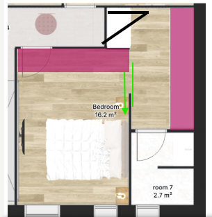

Proposition de LaTeam en mettant le lit dans l'autre sens pour éviter de faire le tour du lit pour la personne qui couche près des fenêtres et minimiser le bruit de la salle d'eau.
De : Royan (17)
Ugh17 bien vu, qu'avec ma proposition le lien serait largement plus adapté dans l'autre sens et serait que favorable aux nuisances de la salle de bain Biggrin
