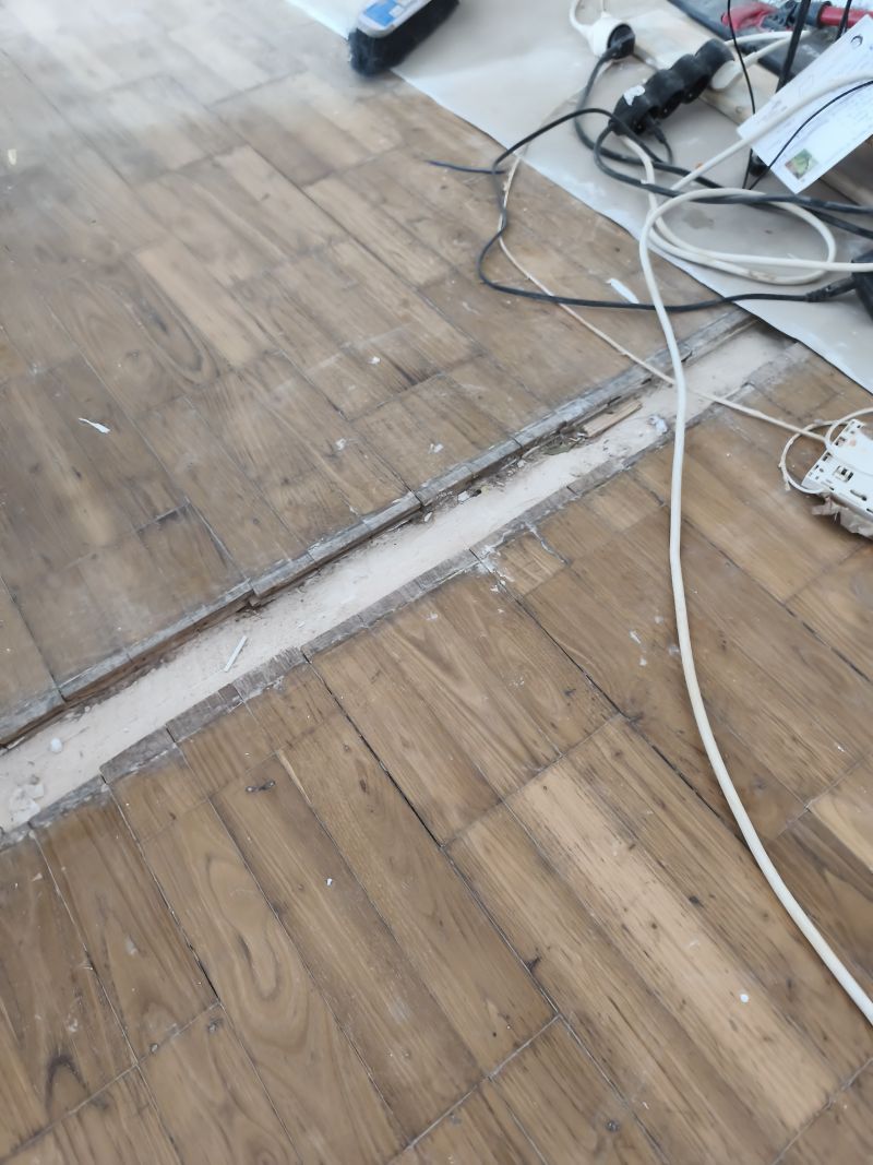

Bonjour suite à la destruction d'un mur en brique cross de séparation entre les deux pièces du salon salle à manger j'ai aucune idée de comment fermer proprement la saignée actuelle entre les deux planchers je suis pas professionnel je suis juste un particulier dans cet appartement propriétaire j'ai vraiment besoin de trouver une solution je voudrais vendre l'appartementl

A mon avis l'acheteur enlèvera tout, c'est ce que ferais.
Idée:
Il faut connaitre le niveau des 2 planchers.
Découper, proprement, les bouts des lames des 2 planchers.
Puis voir si des lames de plancher de type similaires peuvent être placées dans l'autre sens.

C'est une seule pièce avec planche contigu ..j'ai enlevé le mur de brique qui voulait la pièce a deux. Donc le niveau du plancher est le même ..je pensais alle démonter le plancher du petit cagibi en fond d'appartement recuperer les planches et compléter par des tronçons.. la couleur et les veines du bois serait respectes amis arracher du plancher même dans le cagibi me paraît encore une sacré galère

Je cherche sinon un rail ou quelquechose qui permette de simuler le plancher proprement

Toute reprise se verra. La Couleur des lames sera forcément différente, si vous en prélevez une partie ailleurs elle n aura pas eu la même lumière ni le même passage et à moins de rependre toute une longueur les coupes seront affreuses.
Le mieux est de Couper parallèle les deux bouts avec une scie circulaire sur rail et de carreler par exemple.
Il vaut mieux jouer sur un contraste de matière que de faire une reprise qui se verra encore plus

Une barre de seuil assez large ?

Bonjour, ou une planche de chêne rabotée à la hauteur des lames de parquet après avoir découpé les bouts de lames, comme préconisé parw36xb2w

Que vous vernirez ensuite, ou attendre les visites et poser la question aux futurs acheteurs, s'il prend comme cela, s'il veut changer le parquet etc, si le reste est très correct qu'il n'y a que ce seul défaut, cela n'arrêtera pas un acheteur intéressé.
Tout dépend du prix de vente de l'appartement.

Bonjour, bien d'accord avec raym5108, c'est ce que l'on fait toujours dans ce genre de cas d'ailleurs.
Recouper ce qui dépasse, faire fabriquer dans une menuiserie un raccord de parquet dans la même essence de bois. Mais il faudrait peut-être prévoir un ponçage+vitrification de parquet en plus, histoire de tout uniformiser. Ça coûte un peu, mais ça peut aussi déclencher un achat rapide de l'appartement.
Où la solution de CATERHAM qui est tout aussi valable, et sans doute plus à la portée d'un bricoleur:du carrelage.
