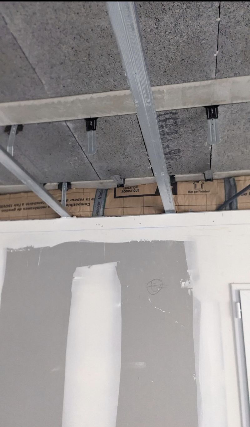

Je fais construire une maison individuelle dans le Finistère ( maison en parpaing toit mono pente un étage surface 125 m2) suite à une incompréhension avec mon constructeur j'ai fait retirer le faux plafond du rez de chaussée. Une fois déposé je me suis aperçu que la laine de mes cloisons de doublage arrivait contre le plancher intermédiaire mais que mes plaques de placo elles s'arrêtaient juste au dessus de mon faut plafond et ne touchait pas le plancher intermédiaire.J 'ai donc une rupture de continuité de l étanchéité a l air de l enveloppe de ma maison.De plus le plenum communique avec le vide technique de ma cloison de doublage.
Au niveau du test d étanchéité ça aurait dû passer mon plafond, si bien réalisé,aurait rendu étanche me tout et la discontinuer du placo ne se serait pas vu.
Le problème c est que mon plafond du rez de chaussée est un plafond acoustique perforé donc il ne sera pas étanche Il n' est pas possible d intégrer une membrane car elle rendrait inefficace le plafond acoustique.
Pour rappel le but du plafond acoustique est de réduire de 15:a 20% la réverbération de la piece .Principe les plaques laisse passer le son au lieu de le refléter la laine absorbe et la lame d'air joue un effet ressort.
Donc quand mon constructeur me dit on fait toujours comme ça je le crois parceque le test d infitrometrie est normalement leurré par la faux plafond .
Donc ma question est ce que tout le monde fait comme ça et si tout le monde fait comme ça es ce que ça fait en quelque sorte loi ou es ce que les règle de l art même si contraignante doivent s'appliquer.
Regle de l'art : continuité de la cloison du sol au plancher intermédiaire pas de communication plenum vide technique cloison.
Merci d'avance à ceux qui ont pris le temps de me lire je lirai avec attention vos commentaires cordialement Xavier

Bonjour, les plaques de placo n'ont pas vocation à faire une étanchéité à l'air ! Et pour faire du phonique, il est déconseillé de faire toucher les plaques de placo à la dalle.

Donc le faite que je n ai pas de continuité de ma cloison placo ne pose pas de problème J'avais peur que la communication entre mon faux plafond perforé et le vide technique fasse échouer le test d étanchéité à l air RE 2020 merci pour ta reponse

Bonjour, je ne dit pas que cela ne va pas faire échouer le test d étanchéité à l air RE 2020 !

Ah mince c'est quand même mon problème majeur.Actuellement le vide technique des cloisons de doublage communique avec mon plafond acoustique perforé si j' avais eu un plafond placo je n avais pas ce problème.donc ma question est peut être comment assurer la continuité de l'enveloppe de mon rez de chaussée...
