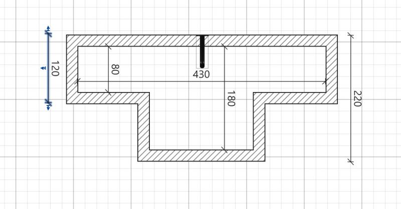

j'ai pour projet de construire une fontaine dans mon jardin.
cette fontaine serait adossé à un mur et aurait une largeur de 1m, une longueur de 4,5m et une hauteur de 0,7m
pour cela, j'envisage de réaliser une dalle béton ferraillée de 15cm et de monter les parois de la fontaine avec des blocs de béton cellulaire de 20cm d'épaisseur.
je traiterai l'intérieur avec de l'enduit hydrofuge
pensez-vous cela possible et pérenne ?
merci d'avance pour vos réponses

Bonjour, projet ambitieux, ce serait bien de nous faire un croquis, histoire de bien voir ce que vous voulez faire ! Nous aussi, on a le droit de poser des questions !

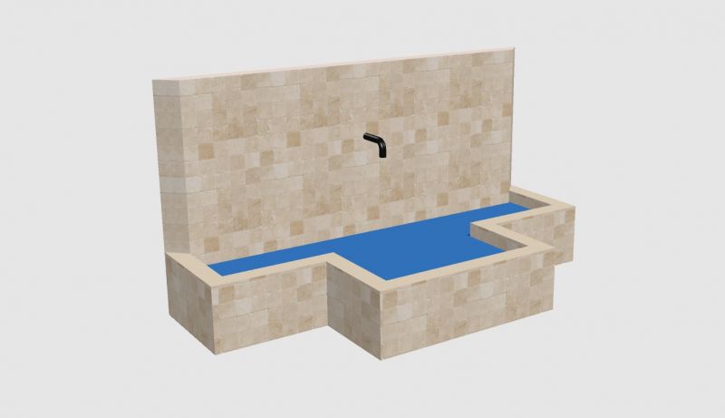

je vous joins le croquis et la vue 3D

Dans votre dalle il faut faire une réserve d environ 40x40x40.
Dans cette réserve vous amènerez une vidange à relier à un puisard adjacent, l arrivée électrique pour y placer la pompe immergee et le départ d eau qui remonte au bec.
La pompe immergée est très fiable et silencieuse
J ai réalisé trois fontaines à la maison et cette réservation est protégée à chaque fois pr une grille qui évite les feuilles mortes et autres. C est un vrai confort et un gain de temps en maintenance.
Le syporex n est pas étanche. Cela va demander un gros travail de cuvelage et votre dessin qui multiplie les angles rentrants et sortants ainsi que les coupes de blocs ne va pas rendre le travail facile.
Sur des fontaines en pierre je met du plastifiant dans le béton de la dalle, puis je traite la pierre a refus avec un minéralisant à l extérieur puis cuvelage à l intérieur minimum douze jours de séchage.

Bonjour. Pour le plastifiant béton j'ai pris chez point P. Pour le cuvelage et l imperméabilisant je prend chez un spécialiste local qui fait son propre produit. C est adapté à la pierre et je ne pense pas que cela a appliqué au siporex.
Pas sûr d'ailleurs qu'on puisse l utiliser pour une fontaine.

Bonjour, pourquoi vouloir faire cela en Siporex ? Je ne vois aucun avantage à utiliser ce produit (vu votre croquis) ; utiliser des parpaings serait plus simple et moins coûteux.

ils m'indiquent que le béton cellulaire n'est pas recommandée pour une utilisation semi-enterrée et qu'il est fortement déconseillé de laisser ce matériau enterré et exposé à l'humidité de manière permanente
