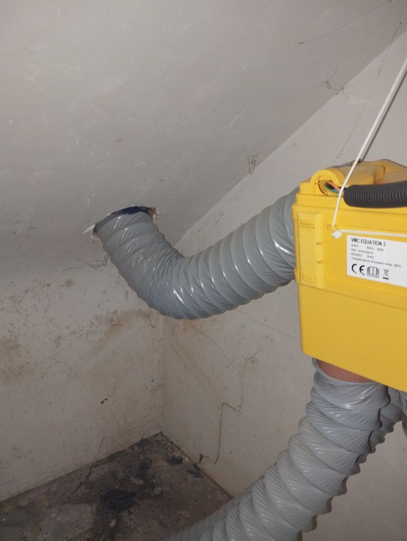

J'ai changé ma VMC il y a 1 an et je me suis rendu compte que désormais, il y a une quantité non négligeable d'eau qui se stagne dans le coude de la gaine en sortie de VMC.

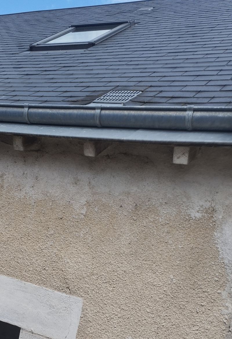

Je n'arrive pas à comprendre d'où cela provient : de la pluie (mauvaise orientation des lamelles de la plaque de sortie au niveau de la toiture (réalisé par un très bon artisan pourtant), ou condensation?
En fouillant dans pleins de forums, je me demande si le problème ne vient pas du fait que la VMC est trop haute et ainsi la gaine orientée trop à l'horizontal.
Mais si je la baisse, et que la gaine fait bien  un angle vers la toiture, les condensats vont retomber dans la VMC non?
Merci pour toute vos pistes
A noter qu'avec l'ancienne VMC je n'avais pas ce problème (ce qui me fait pencher pour la mauvaise hauteur du bloc VMC)

Point bas...et gaine non isolée

Le "v" que forme la gaine, la pointe est un point bas.

Ma question est donc, faut il que je baisse la hauteur de la VMC pour que l'angle de la gaine soit orienté vers le haut?

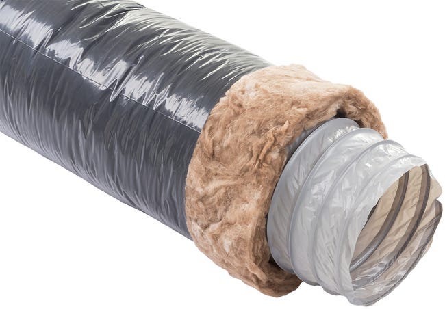

Ce serait mieux. Et ça aussi:

Je rejoins ce qui a été dit : le premier truc à supprimer, c'est le point bas. Dès qu'une gaine forme un ventre, l'eau finit par rester dedans, surtout si la gaine passe dans un volume froid.
À mon avis, il faut viser :
- une gaine la plus courte et la plus tendue possible ;
- pas de "V" ni de coude qui fait siphon ;
- une pente régulière vers la sortie extérieure quand c'est possible ;
- une gaine isolée si elle passe en combles ou zone froide ;
- vérifier aussi que la sortie toiture ne laisse pas rentrer la pluie.
Si tu baisses la VMC, le but n'est pas de faire retomber les condensats dans le caisson, mais d'éviter qu'ils se forment/stagnent dans la gaine. Si malgré tout il y a condensation, mieux vaut traiter l'isolation et le cheminement de la gaine que créer un point bas.
Comme tu n'avais pas le souci avec l'ancienne, je comparerais surtout l'ancien cheminement : hauteur du caisson, longueur de gaine, type de gaine, isolation, et pente jusqu'à la sortie.

Bien d'accord avec ce qui est écrit précédemment sur la position de la gaine et du groupe d'extraction.
Néanmoins le dispositif de sortie de toiture ne semble pas adapté et réduit le débit de sortie d'air par une section de passage limitée.
Un débit plus important du nouveau groupe peut aussi expliquer ce problème.
