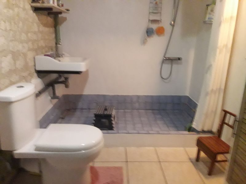

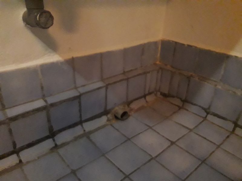

J'ai emménagé il y a qq mois dans une nouvelle maison, avec quelques travaux à faire, notamment la salle de bains : l'évier est dans la douche, et l'évacuation de la douche à ras le carrelage ce qui fait que l'eau s'écoule très difficilement (je joins deux photos). Original sans doute, mais pas très pratique ^^
Mon idée est de déplacer l'évier ailleurs, et remplacer cette douche par une baignoire (plus simple pour donner un bain à ma fille), qui sera aussi utilisée comme douche. Je me pose la question de la protection des murs. Pour le mur pierre de gauche faudrait-il doubler avec un placo hydro, sous couche spec ou autre, puis carrelage ? Ou y a-t-il des options plus simples / meilleures ?
Quand aux deux autres murs ce sont des murs intérieurs en agglos, il n'y a qu'une sorte de peinture hydrofuge, je doute que ce soit suffisant. Je pensais poncer, poser une couche d'étancheité sous carrelage, et carrelage : est-ce correct ?
Merci d'avance et bonne soirée

Bonjour, souvent le plus simple est de repartir sur une bonne base plane et d'équerre en placo qui permet d'isoler, passer des alimentations d'eau / élec / évacuation. Combien as tu d'espace pour intégrer une baignoire ?

Merci pour la réponse ! En espace disponible j'ai 190 x 105, je compte mettre une baignoire de 170 ou 160 selon la perte d'espace avec le placo. Mais je ne comptais mettre ce placo que sur le mur pierre là  où est justement l'arrivée d'eau  et l'évacuation (les deux autres murs eux, sont droits et d'équerre ^^)

Alors oui, tu peux gratter avec un disque, et faire comme tu as dis
