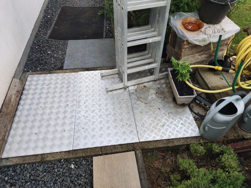

Le chène , même traité, pourrira en terre ou même hors terre.
J'avais réalisé, une trappe en chêne, pour un petit escalier de visite, de la trappe de filtration d'eau pluviales, allant à ma citerne.
Je viens de tout changer et mis des toles aluminium, bien plus légères.

Pour répondre a w36 ,il est vrais qu entre l alu et le chêne au niveau tenu dans le temps !! Mais je préféré encore le chêne que les plots béton .
