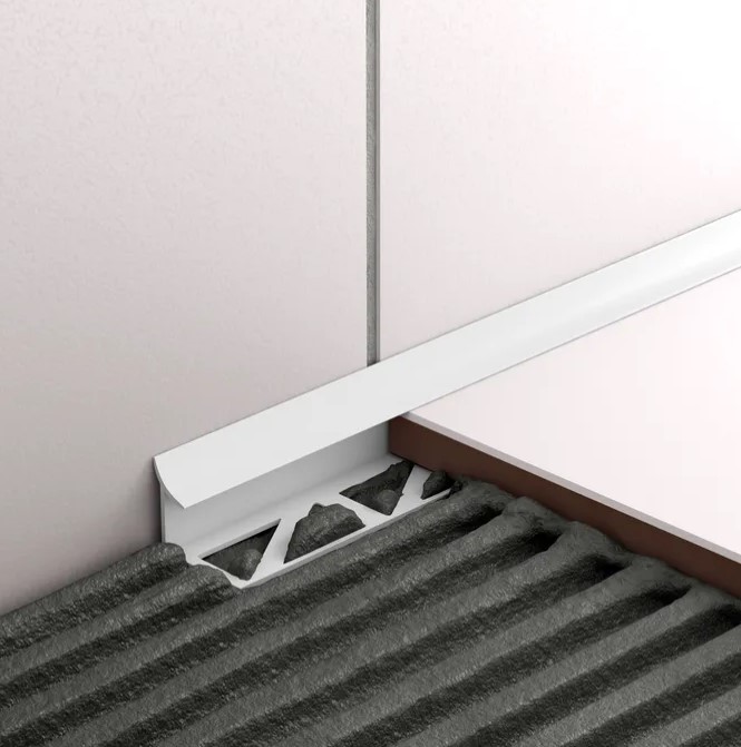

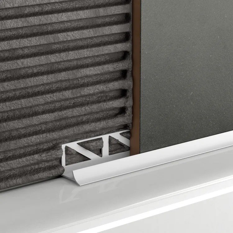

Je vais installer un receveur de douche en résine epaisseur 3 cm directement collé sur le sol avec de la colle à carrelage.
* Pour le joint au sol entre carrelage et receveur quel produit employer?
- un joint comme la photo que je joint ci dessous?
- un joint PU?  Ou silicone?
* Pour le joint sur mur entre faïence et receveur
- un joint PU entre receveur et mur puis un joint comme la photo que j'ai joint?
- un joint PU entre receveur et mur puis un joint silicone une fois la faience posée?
* Pour le joints autour tuyaux alimentation eau chaude et eau froide.
- un joint PU?  Ou un joint silicone?
Merci de m'indiquer quel produit vous utilisez?
Un voisin m'a indiqué le silicone 626 de ParexLanko pour le joint entre faïence et receveur. Vous connaissez?
Il m'a dit que c'est mieux qu'un simple silicone pour salle de bain.
Merci pour votre aide.

Bonjour, surtout pas ce machin truc a lèvre. Utiliser geb silicone sanitaire entre receveur/ placo. Pareil entre receveur faïence et pareil pour la robinetterie

Je pensais que cette baguette était plus pratique que les joint silicone qui noircissent et qu'il faut refaire régulièrement
Messages : Env. 90
Nid a merde et fuites dans le futur
