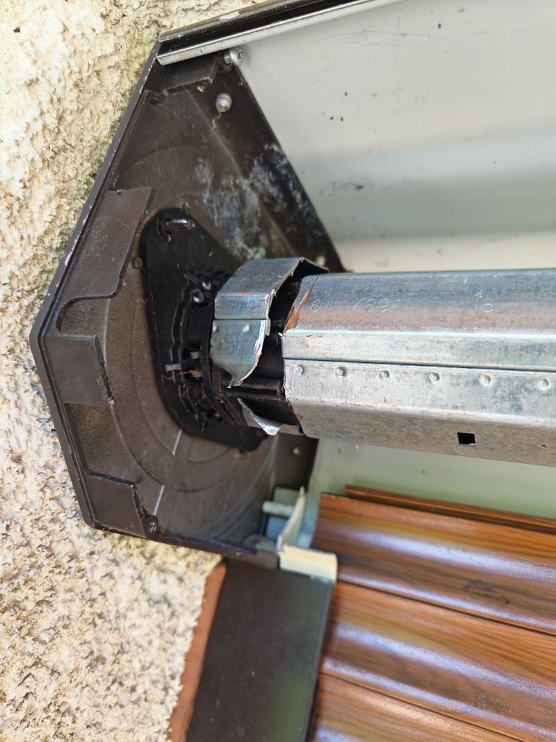

Hello,
J'essaye de démonter l'axe pour sortir le moteur, mais je suis coincé.
Côté gauche moteur, il y avait un circlips que j'ai retiré mais rien ne pars.
Voici une vidéo :
https://streamable.com/vbhj1m?src=player-page-share
Merci pour votre aide.

Sur certains axe il y a une visse cachée. Moi ct même sous l étiquette de référence...

Je l'ai tourner et aucune vis

Bon c'est bon j'ai reussi, j'ai decoupé à la disqueuse pour decoupé un bout du tube et pouvoir le faire coulissé

Je laisse une photo pour les prochains qui seront bloqués comme moi. J'ai découpé côté moteur, ça permet de coulissé la bar.
