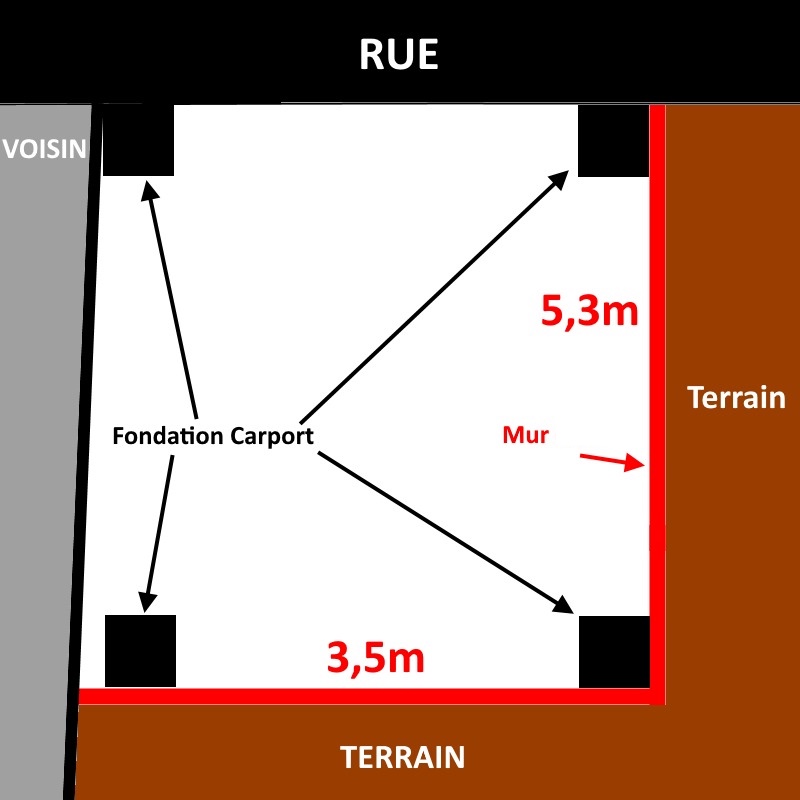

J'ai arpenté longuement les forums sans trouver de réponse définitive à mon dilemme.
Voici ci-dessous le plan d'un parking que je veux faire sur mon terrain. Il s'agit d'un parking simple pour lequel j'ai déjà décaissé 30 cm dans l'optique de le remplir de tout venant compacté et de finir avec du gravier. Le terrain est légèrement en pente depuis la rue, j'ai donc décaissé de 30 cm côté rue mais seulement de 10 cm au côté opposé.
J'aimerais maintenant créer un mur de soutènement (en rouge sur l'image) de 30 cm pour retenir le gravier du parking. Dans ce mur seront scellés des poteaux de clôture (grillage rigide d'1m20). Je prévois dans un futur plus lointain d'installer également un carport sur ce parking.
J'ai récupéré gratuitement des parpaings à bancher de 20x20, des fers H10 ainsi que des cages de ferrailles en 7cm par 7 cm (épaisseur des fers : 1 cm). Mon idée était donc de les utiliser pour réaliser mon mur sur deux étages en prévoyant de faire une semelle de 15 cm d'épaisseur sur 40 cm de largeur tout du long. Et, en parallèle, de créer les fondations pour les poteaux du futur carport dans les angles.
Or, j'ai appris que là où je vis (en Alsace) la profondeur hors gel est de 90 cm. Sachant que je vis en plaine et que mon terrain est très graveleux. Autant, je compte bien poser les fondations du carport à la profondeur hors gel, autant cela me paraît très excessif pour un mur de soutènement de seulement 30 cm de hauteur.
Je voulais donc avoir des avis pros ou d'amateurs éclairés pour savoir si, dans ce cas de figure, il est acceptable de transiger avec les règles. Merci d'avance !

Perso j irai a 60. Certains te diront 80 et d autres 40 a 60.
Dura lex Sed lex
De : Au Vert (51)
Env. 30 message Haut Rhin
Merci Exocet, c’est le type de retour que j’attends 🙂
