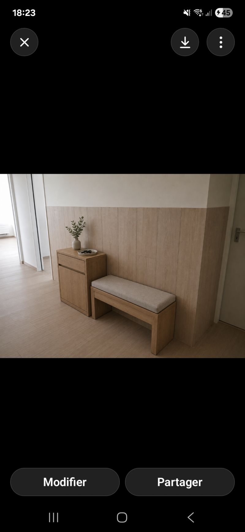

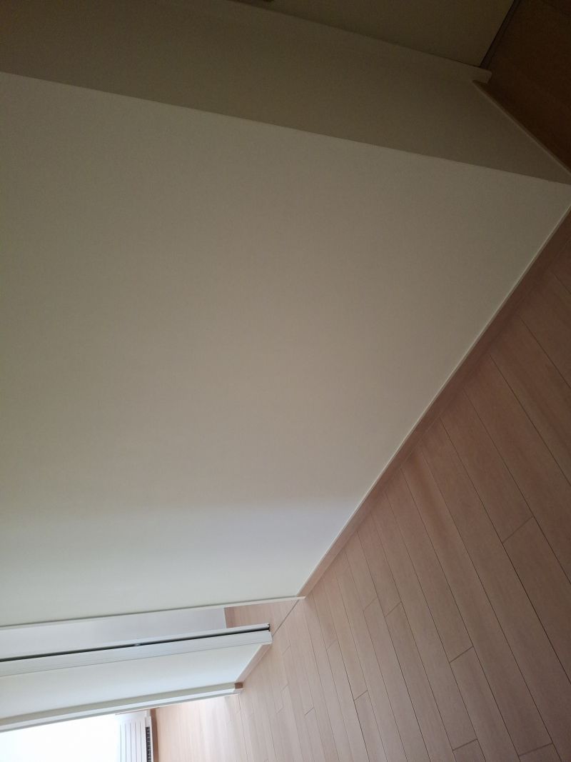

J’aimerais avoir votre avis sur un projet déco dans mon couloir.
Je souhaite habiller un seul mur avec le même carrelage que celui posé au sol, sur une hauteur d’environ 1,20 m. Le carrelage serait posé à la verticale, avec des joints fins, et sans plinthe.
Quelques précisions :
Le couloir mesure 1,50 m de large, donc ce n’est pas un couloir étroit.
Le carrelage serait posé sur un seul côté.
En face, il y a des portes de placards, ainsi que les accès aux chambres et à la salle de bain.
L’objectif est à la fois décoratif et pratique pour protéger le mur des chocs.
Je joins une photo réelle du couloir dans son état actuel ainsi qu’une simulation réalisée avec ChatGPT pour visualiser le rendu.
Pensez-vous que cela apportera du cachet à l’entrée ou, au contraire, que cela risque d’alourdir visuellement l’espace ? Tous les avis sont les bienvenus, qu’ils soient positifs ou négatifs.

La simulation donne un bel effet. Par contre, je doute qu'en réalité ce soit le même. Le premier point est au niveau de l'encadrement de porte de gauche, l'épaisseur du carrelage plus le ciment colle, risque de dépasser de l'encadrement. Dans l'angle carrelé, je doute qu'avec le champ d'un carreau que vous ne pourrez dissimuler, ce soit aussi net que sur la projection. Ensuite selon la nature du carrelage un effet de brillance risque d'être moche. Ce n'est que mon avis. Je comprends bien que vous voulez habiller cet endroit.
Salut, j'ajouterais que l'angle ne sera pas aussi net que sur la photo. Il faudra peut-être prévoir une baguette de finition.

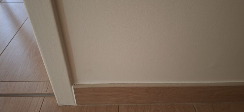

Je ne comprends pas l'histoire du cadre de porte. Vu que j'ai une plinthe du même carreau que mon carelage que je vais retirer pour monter les carreaux pourquoi il devrait y avoir un dépassement?

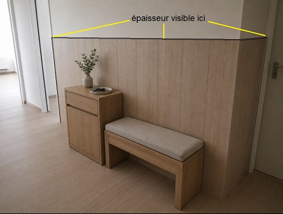

Merci Mimosa4 pour votre avis, mais pouvez-vous me dire pourquoi l'épaisseur se verra?
Dans ma salle de bain j'ai du carellage sol + mur et je ne vois pas de problème lié à l'épaisseur.

L’épaisseur de ce parement sera visible sur le dessus en présentant un décroché (photo1).
JMCHABAL le fait d’ailleurs remarquer dès le début de ce post en précisant que l’épaisseur de colle rajoutera de la profondeur à ce décalage.
C’est certain, même bien fini, on verra de suite que ce parement en totalité est un simple rajout (en relief). Et en déco, personnellement, je ne trouve pas cela top non plus.
Idem pour l’angle carrelé, dans un espace dédié (SDB) oui, mais pas dans cet espace d’accueil.

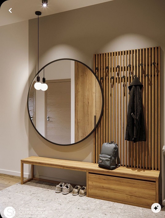

Personnellement, je chercherais à « pepser » avec de la couleur, et du relief plutôt pour un aménagement déco en hauteur, tout en conservant vos meubles surtout s’il y a une largeur de 1,5 m:
comme sur l’inspiration de la photo 2, mais avec une couleur de fond différente, plus contrastée et surtout plus gaie !
