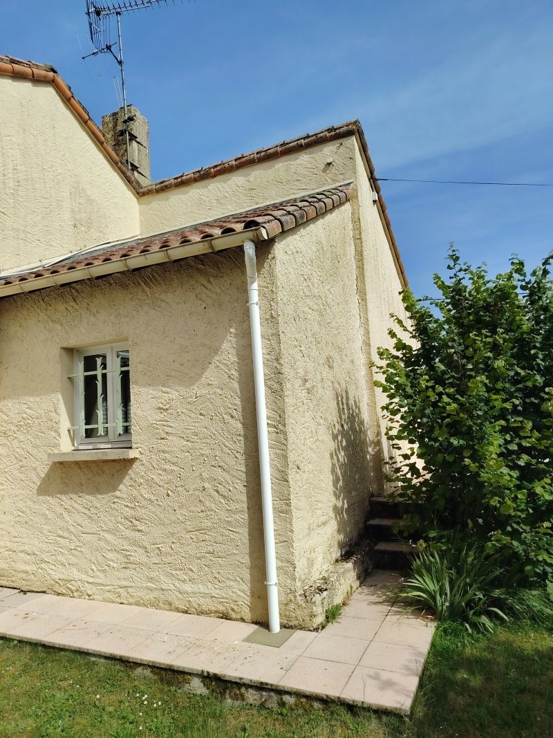

Bonjour je suis intéressé par un bien mais qui présente des fissures.
Il s agit d une maison de 1980, il y a deux fissures qui me questionnent:

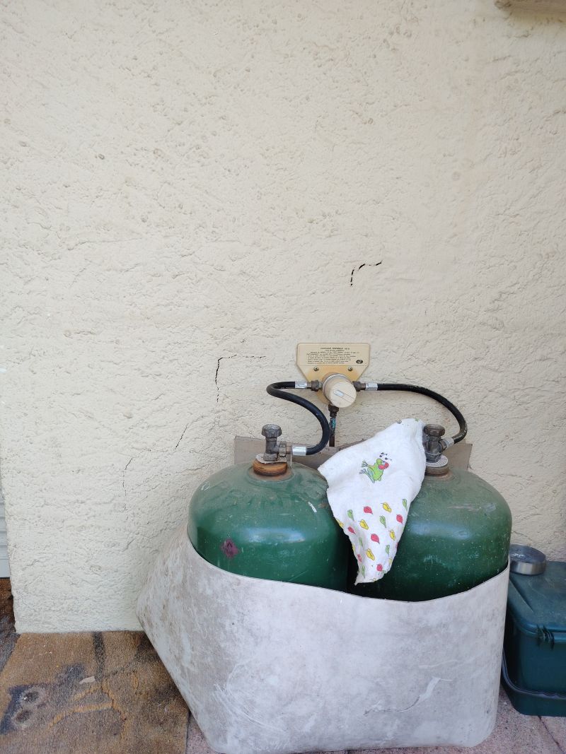

   1- une fissure en escalier sur le crépi au milieu de la maison près du gaz.

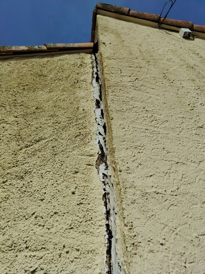

   2 - Une fissure verticale et horizontale d une extension de la maison entre deux bâtiments existants,

Bonjour, sur la 1re photo, ce n'est pas une fissure à proprement parler ! C'est un joint de dilatation mal fait. Ce morceau de construction n'est pas solidaire du reste.

plaquisteheureux a écrit:Bonjour, sur la 1re photo, ce n'est pas une fissure à proprement parler ! C'est un joint de dilatation mal fait. Ce morceau de construction n'est pas solidaire du reste.

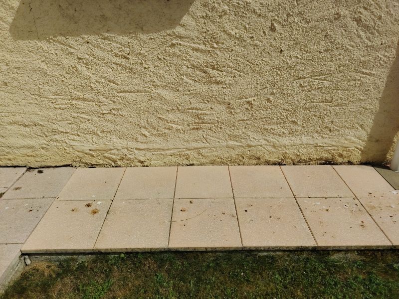

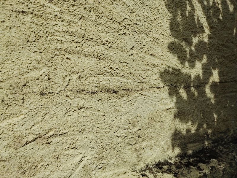

Oui il n' y a pas eu de joint de dilatation et il s est fait naturellement sûrement sur les deux côtés, , cependant la photo montre une différence dans la largeur, faible en bas 1 ccm et large en haut 10 cm , et une autre photo que la base à travailler et fait une marque horizontale, le bâtiment semble s incliner vers l avant.
En fait une partie de la maison repose sur le sous sol et est assez solide, et une autre sur pleine terre ou fondations sans vide sanitaire et je pense que c'est là qu il y a la fissure en escalier et sur ce petit bâtiment
Cepe difficile de savoir si c'est structurel pour la fissure en escalier, et si cela va s aggraver dans le temps ?
Le voisin m a dit que la zone argileuse à causé des dégâts dans des maisons voisines qui ont occasionné des travaux.
