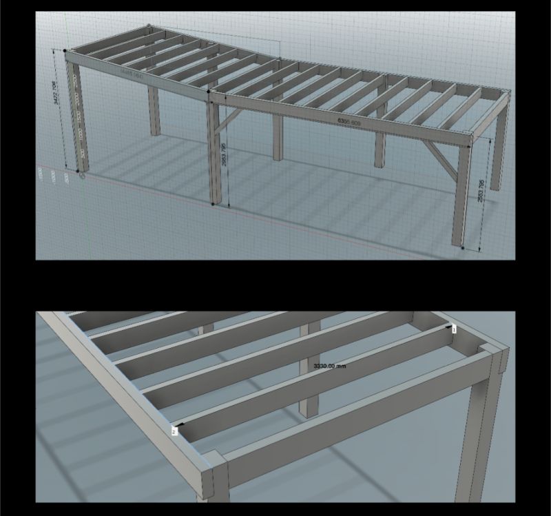

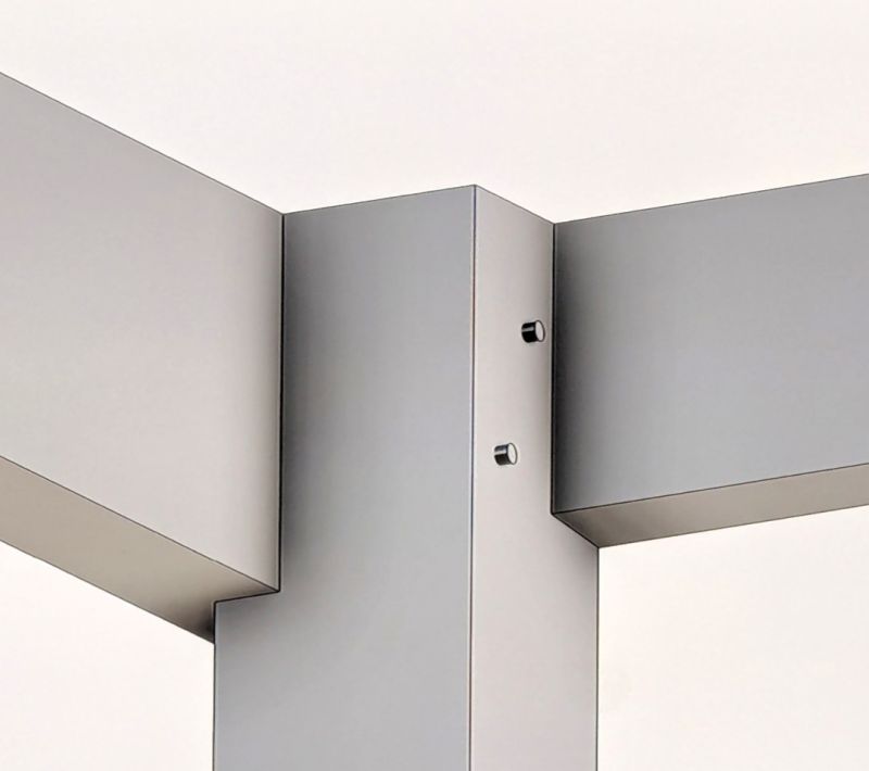

Je souhaite réaliser une pergola et j’essaie de valider le dimensionnement de la structure selon une approche Eurocode, mais j’ai des difficultés à consolider les hypothèses.
La structure est la suivante :
* 4 poteaux bois
* 2 poutres principales reposant chacune sur 2 appuis espacés de 4,5 m
* des solives de 3,5 m fixées entre ces deux poutres (entraxe 62,5 cm) via sabots
* toiture : OSB 22 mm + isolant bois 100 mm + bac acier
* pente de toiture : 6°
Voici un dessin qui comporte également une partie supplémentaire a droite mais pas evoquée dans le post. Les jambes de force ne sont pas présentes sur la partie gauche mais je pense qu'il y en aura.
Charges retenues :
* charges permanentes G ≈ 50 kg/m² (0,50 kN/m²)
* neige S ≈ 35 kg/m² (zone A2 sud de la France, faible altitude, pente < 30°)
Hypothèses de calcul :
* classe de service 3
* prise en compte d’un coefficient de fluage kdef ≈ 2 pour les vérifications de déformation
Les négociants locaux proposent principalement des poutres en 120×240 mm, en bois massif C24 ou lamellé-collé GL24h pour les éléments principaux.
J’ai des abaques issues d’ouvrages Eurocode, mais je ne suis pas certain de leur validité dans le cas d’une classe de service 3, notamment pour les vérifications de flèche à long terme.
De ce que j'ai compris, la flèche sera multipliée par 3 avec le temps.
Questions :
* Les sections 120×240 mm vous semblent-elles adaptées pour les poutres principales sur 4,5 m dans ce contexte ?
* Faut-il considérer des vérifications spécifiques supplémentaires (vent, soulèvement, déformation à long terme) dans ce type de structure ouverte ?
* Les abaques classiques sont-elles fiables en classe de service 3 ou faut-il appliquer des coefficients correctifs spécifiques ?
Merci d’avance pour vos retours.
