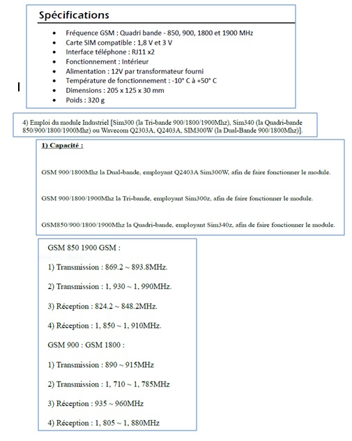

J'ai une vieille centrale d'alarme filaire qui fonctionne encore à merveille après 35 ans de bons et loyaux services...
Il s'agit d'une centrale Stratel Maestro 1600, associée à un transmetteur vocal Stratel STV 3504 XBE.
C'est un transmetteur vocal qui était destiné à être raccordé à une ligne téléphonique France Télécom sur le réseau RTC.
Il y a quelques années, j'avais arrêté mon abonnement RTC pour passer au numérique ADSL.
J'avais donc raccordé mon transmetteur RTC à un transmetteur GSM Atlantic's FWT-8848. J'avis une carte SIM Free à 2€...
Depuis je suis très satisfait de l'ensemble mais j'entends dire qu'avec l'arrêt de la 2G en septembre, mon transmetteur GSM ne fonctionnerait plus...
Impossible de trouver des renseignements sur sa notice technique ainsi que chez les revendeurs de ce transmetteur (d'ailleurs personne ne le propose actuellement et la boite chez qui je l'avais acheté n'existe plus...)
Je cherche donc à comprendre et à savoir si effectivement ce transmetteur deviendra obsolète après l'arrêt de la 2G et je cherche une solution pour continuer à exploiter ma vieille centrale d'alarme. (En fait, j'en ai installé 5 autres chez famille et amis et je ne voudrais pas les laisser sur le flanc  )

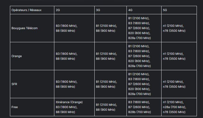

Si vous arrivez à savoir les fréquences qu'utilise votre transmetteur vous pourrez savoir s'il est exclusivement 2g ou autre .

poiluu a écrit:Si vous arrivez à savoir les fréquences qu'utilise votre transmetteur vous pourrez savoir s'il est exclusivement 2g ou autre .
J'ai pioché ces données sur la notice.
Je ne sais pas trop les exploiter...
On retrouve la notice détaillée en français sur ce site mais à priori le transmetteur n'est plus à la vente en raison de l'arrêt de la 2G ; est-ce vérifié ???
https://www.alarmfutur.com/133-transmetteur-gsm-pour-alarmes[...]rmes-3700768900846.html
Il semblerait que votre appareil soit 2G exclusivement
Dept : Loire
Et oui, merci. C'est bien ce à quoi je m'attendais.
il va falloir que je trouve une solution pour conserver mes vieilles centrales d'alarmes : un transmetteur GSM qui prend le relais sur le transmetteur vocal RTC Sad
