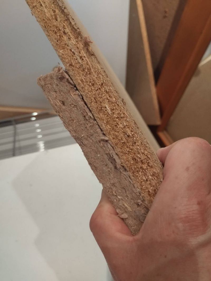

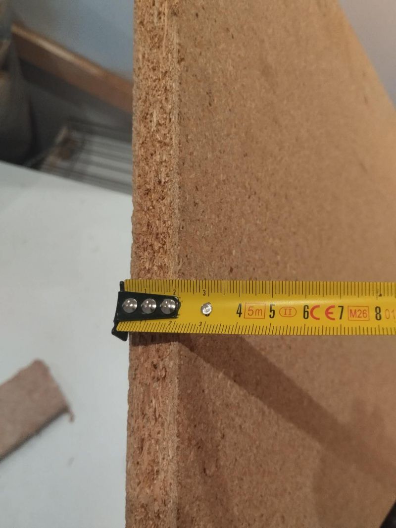

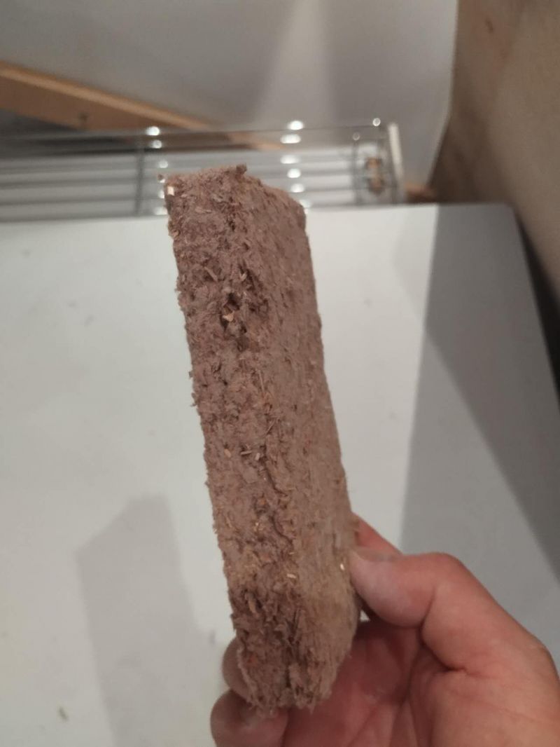

Les sols de mon appartement sont composés de plusieurs couches :
  • la couche de base est une isolation thermique et phonique en BIOFIB chanvre-lin-coton, d’environ 4 à 5 cm d’épaisseur ;
  • la deuxième couche est une plaque de bois de 4 à 5 cm ;
  • enfin, la dernière couche est un parquet stratifié de 1 à 2 cm.
Je souhaiterais aménager un coin d’environ 4,5 m² dans une chambre de 12 à 13 m² pour y installer une salle de bain et une cuisine.
Je voudrais poser du carrelage dans ce coin de 4,5 m². Je vais enlever le parquet stratifié et la plaque de bois. Si je laisse la première couche (BIOFIB chanvre-lin-coton), puis-je appliquer directement une couche de « béton léger » de 4,5 cm dessus pour y fixer le carrelage ?
Si c’est envisageable, quels sont les bétons légers adaptés à cette configuration ?

Je ne comprends pas, le biofib n'est pas du tout un produit qui se met au sol, encore moins sous une chape.
La plaque de bois actuel est posé sur des solives?

Merci.
Je viens de vérifier à nouveau.
Voici la composition finale : effectivement sur le béton, on trouve des solives avec de la laine de verre entre elles, puis une couche de BIOFIB dessus (comme sur la photo),
et enfin des plaques de bois compressé.
