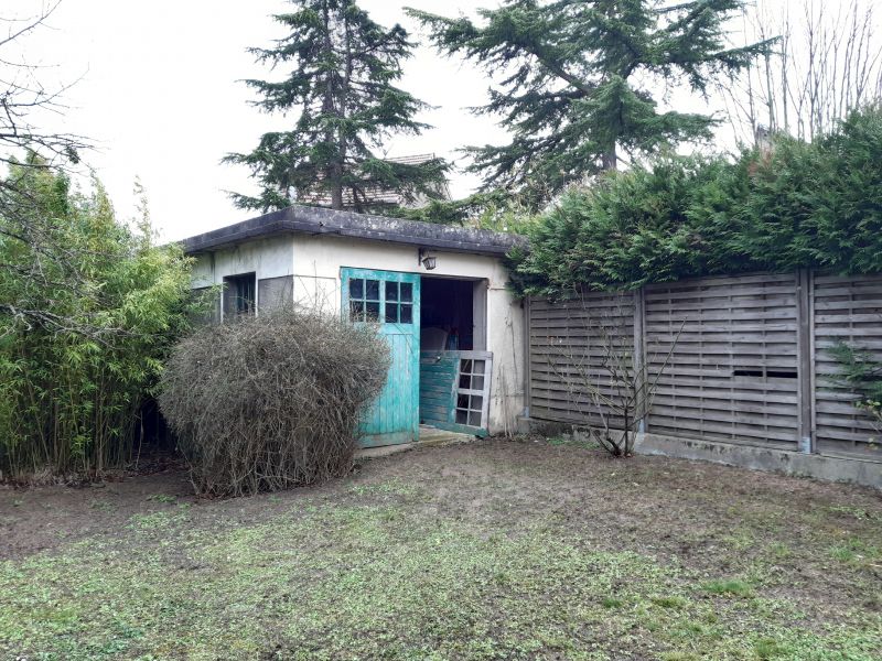

Il y a deux grandes portes au garage que je dois arranger (voir photo).

je ne pense pas que vous avez envisagé de décaler les tasseaux avec dee
équerres pour passer l'isolant derrière les tasseaux
Thermique : ne pas oublier que les déperditions les plus imortantes
vont se faire par la toiture (si celle çi n'est déja isolée bien sur).
Vous aurez aussi des grossses déperditions au niveau des portes de garage
si celles de la photo sont consevées tel quel.

C'est pourquoi je pensais plus à de l'OSB. En ce qui concerne, l'isolation, je pense isoler aussi le plafond. Par contre je crois que la porte sera le point faible car à part la chenger (pas prévu au budget) je ne peux guère l'améliorer.

< Par contre je crois que la porte sera le point faible >
oui comme dit dans une précédente réponse :
