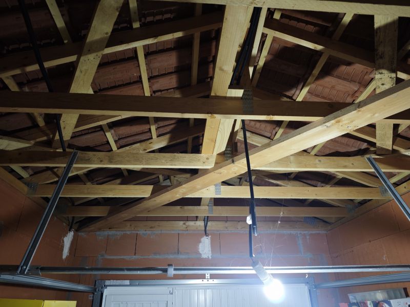

Je souhaiterais isoler mon garage attenant à la maison. Actuellement avec les écarts de température du fait de l'absence d'isolation l'air froid condense, ce qui fait qu'il y a beaucoup d'humidité.
Je précise que je n'y connais pas grand chose, je ne suis pas du bâtiment et je me perds dans tout ce que je lis concernant les différentes manières d'isoler, la condensation, la circulation de l'air derrière l'isolant etc.
Je pense que coller des plaques de placo isolant sur les murs en brique serait une bonne idée, mais je ne sais pas comment isoler le plafond. J'ai vu placo suspendu avec isolant par dessus, mais il n'y a pas moyen de faire plus simple en posant un isolant entre les chevrons par exemple ? En sachant que dans ce cas là j'imagine qu'il faudrait prolonger le mur en hauteur pour séparer le garage du reste de la maison, ça me paraît difficilement faisable.
J'ai aussi prévu d'isoler un peu la porte basculante en suivant ce tuto youtube qui m'a l'air pertinent :
https://youtu.be/4BoNAm9Psvo?si=w9uZhXw5t2sQ5Q9P
Je suis ouvert à tous les conseils et toutes les solutions, si possible simples à mettre en place.

le garage fait quelle largeur ?
a priori faire un faux plafond (avec isolant au dessus bien sur);
avec une suspente au milieu pour avoir une une ossature 'raisonnable'
me parait possible.
Par exemple des M48 simple espacé tous les 60cm ont une portée de 2,10m
Cdt

Il fait 3,04m de large pour 4,67 de long.
Merci, je vais commencer à me renseigner sur les types de rails et leur portée.
Concernant l'isolant je pensais partir sur de la laine de roche, le reste de la maison est en ouate de cellulose soufflée mais je n'ai pas le matériel.
Une autre solution à laquelle j'ai pensé serait de fixer des plaques d'osb sur les poutres (les entraits je crois ?) et de poser l'isolant par dessus. C'est plus facile à mettre en œuvre que le placo suspendu mais je ne sais pas du tout si c'est une bonne idée ou non.

pour moi c'est une charpente du genre fermettes;
la charpente traditionnelle étant : pannes, chevrons, .....
<à laquelle j'ai pensé serait de fixer des plaques d'osb sur les poutres (les entraits je crois ?) et de poser l'isolant par dessus. C'est plus facile .... >
A ma connaissance ce n'est pas interdit, il faut voir si les entraxes de fermettes
sont compatibles avec les règles de fixations de l'OSB retenu
Un inconvénient cependant les bois peuvent travailler et de ce fait entrainer
des désaffleurements par exemple, mais si l'esthétique n'est pas une priorité,....
<Merci, je vais commencer à me renseigner sur les types de rails et leur portée. >
des M70 simple avec entraxe 0,40m : portée 3m (pour BA13 ou poids équivalent)
des M70 dos à dos avec entraxe 0,60m : portée 3,20m (pour BA13 ou poids équivalent)
Mais si vous mettez une suspente vers le milieux cela peut se faire avec des M48
Cdt

Effectivement c'est une charpente à fermettes.
lucienpel, si je comprends bien vous me parlez d'un plafond autoportant avec en plus une suspente au milieu ? Pourquoi pas un plafond suspendu, la charpente permettrait de mettre des suspentes partout ?

Je pense que tu te complique bien la vie, car il suffit simplement de mettre des fourrures à l'aide de suspentes sur ta charpente fermettes, puis le placo ensuite, et tu peux isoler tout cela par dessus, j'ai fait ainsi avec la même charpente pour mon garage de 42m²

suspente au milieu pour avoir des montants moins importants mais avec 3,O4 m vous pouvez faire
un autoportant en M70.
L'avantage d'un autoportant c'est de pouvoir dérouler la laine sans passer par l'embrochage quasi
obligatoire, mais le montage fourrures suspentes peut également être une option.
Cdt

C'est ce que je pensais en parlant de plafond suspendu, ça m'a l'air d'être la façon la plus propre mais il faut que je m'équipe d'un bon laser. Dans ce cas il serait plus simple de faire les murs en premier pour ensuite faire le plafond soit par dessus les murs soit contre, non ?

si vous faites un autoportant un bon niveau peut être suffisant pour mettre les
2 rails de chaque coté bien horizontaux .
Murs e premier ou plafond en premier, là aussi cela dépend aussi (en partie)de la méthode
retenue pour le faux plafond.
En autoportant perso je commencerai par le faux plafond.

Concernant les murs, je pensais mettre du placo isolant en plaques de placo+polystyrène, et du coup avec l'épaisseur des plots de colle ça laisserait une lame d'air entre les briques et les plaques. Je ne sais pas si c'est une bonne chose et si je dois décoller légèrement les plaques de la chappe au sol pour que l'air circule pour l'humidité entre les plaques et les murs ou si c'est pas la peine.
Le garage n'est pas enterré mais il est orienté nord avec la maison qui l'empêche de prendre le soleil par le sud et par l'ouest. Les murs que j'ai à isoler sont ouest, nord (là où est la porte basculante et ouest) et ils sont en briques creuses

si les murs sont sains (absence de traces d'humidité) pour ce type
de complexe de doublage les prescriptions de pose sont:
on laisse un jour d'environ 10mm en bas de doublage, cet espace permet à l'aide
de cales biseautés de bien régler la verticalité des panneaux de doublage;
les px de doublage sont collés au mur à l'aide de plots de mortier colle (MAP)
ces plots doivent faire environ une épaisseur de 10mm
Une fois plots secs on enlève les cales; et on calfeutre les pieds de doublage:
joint mastic, laine minérale, ....
Sur le net vous trouverez des vidéos de pose de complexe de doublage.
Cdt

Les murs sont sains, la seule humidité vient de la température de tout le garage qui descend sous le point de rosée.
J'imagine que c'est normal et que ça ne posera pas de problème pour le peu d'air entre le panneau et les briques

normalement avec le calfeutrement en pied de doublage la lame d'air
entre mur et isolant devrait être 'pratiquement' immobile.
