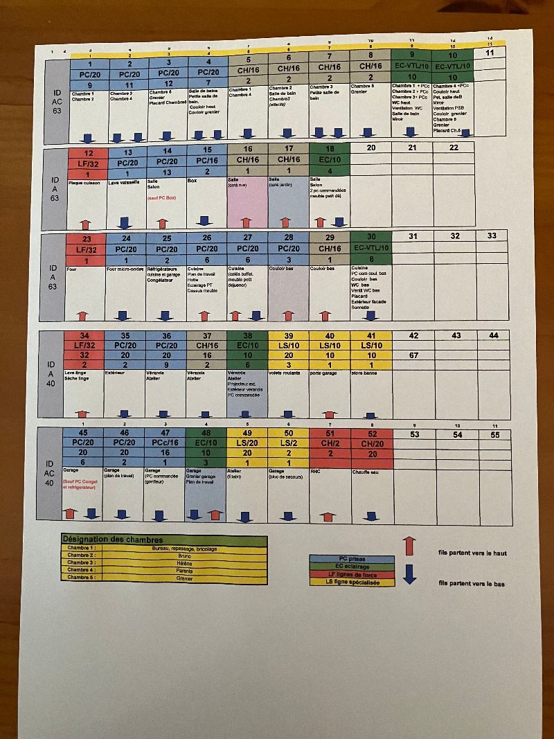

Je voudrais poser une question. Il y  quelque temps la norme d'installation des prises de courant est passée de  8 prises sur un circuit 2.5mm² à 12 prises  toujours sur du 2.5mm² ou 8 prises sur du 1.5mm².
Par contre qu'en est-il des circuits éclairage? sachant que le norme stipule 8 points lumineux en 1.5mm². or auparavant, nous avions des lampes à incandescence qui consommaient entre 60 et 100w, soit une puissance totale pour 8 lampes de 800w environ maxi. ( à quelques exceptions près).
Maintenant, nous utilisons de lampes led qui consomment 10 fois moins. Pourquoi ne pas avoir modifié la norme pour porter à au moins 12 lampes, voir 15. tout en obligeant à avoir au moins deux circuits d'éclairage dans une maison de taille moyenne.
A mon domicile, j'ai dans chaque chambre 1 lampe plafond et 1 PC commandée. Je suppose que la PCc compte comme une lampe?
Cordialement.

La limite à 8, ce n'est pas une histoire de puissance, mais de continuité de service.
L'idée est de ne pas avoir trop de points d'éclairage sur un même circuit, afin que quand celui-ci est coupé un nombre raisonnable de points lumineux soit HS.
Une prise commandée destinée à l'éclairage compte pour un point d'éclairage.

Bonjour, en complément du message de notre ami Carminas le Consuel ne va pas contrôler le nombre de points lumineux ! Par contre, il demande à ce qu'il y ait au moins deux circuits en partance du tableau électrique. Personnellement, j'en conseille trois : deux pour l'intérieur et un pour l'extérieur.

merci pour vos retours. pas de soucis pour moi sur le nombre de circuits éclairage (6) par contre je dépasse les 8 sur deux d'entre eux avec les PC commandées.

Pour info, la maison date de 1994. Le tableau a été refait suite à l'aménagement d'un second étage, l'ajout d'une véranda et d'un atelier, et la reprise de l'aménagement intérieur de l'habitation.

Salut, aucun problème sur le fait de dépasser les 8 circuits d'éclairage, sur un disjoncteur
Un four en 32A??

OK, merci de l'info.

L'alimentation du four est en 4mm², de même que la ligne qui alimente le lave linge et le sèche linge. La plaque à induction est alimentée en 6mm².
que dois-je faire, mettre un disjoncteur 20 a sur la ligne 4mm²
cdt

4mm² c'est ce qui permettait d'alimenter une prise 20A
Maintenant (le fil 4mm² n'est plus commercialisé mais existe toujours en câble) on protège un 4mm² en 25A maxi mais comme on connait la nature de ce qui va être protégé, il faut mettre 20A maxi (en faisant abstraction du fait que lave linge et sèche linge n'ont pas de protection individuelle

Poser des disjoncteurs de 20A ne pose aucun problème, même si des 25A seraient acceptables.
plaquisteheureux a écrit:Poser des disjoncteurs de 20A ne pose aucun problème, même si des 25A seraient acceptables.
pas d'accord, la norme parle de 20A maxi pour le four
Dept : Manche
Exact, mais les fils seront en 4 mm² ; les disjoncteurs protègent les fils, et non le four.
Mais, comme je le dis plus haut, poser du 20A sera le mieux.

Dans ce cas mettons du 16mm² partout même sur les circuits lumière

Merci de vos retours. perso je pense effectivement que du 20 a suffit pour les 2 circuits.
- Le four fait 3 600 w.
-Le lave linge fait environ 2 300 w et le sèche linge 900 ce qui fait 3.200 w environ.

Quelle drole d'idée de mettre du 4².
C'est galère à raccorder dans les prises 2P+T 16A.
Mais bon 20A est indispensable, voire 16A.

Ce n'est pas moi qui l'ai mis. La maison date de 1984 (et non 94 comme je l'ai mentionné plus haut, 94 est la date que nous l'avons achetée) et je n'ai pas touché cette partie de l'installation. Je pense inutile de sortir des fils 4² pour passer du 2.5. De plus au début il y avait des prise 20A. je les ai supprimées et mis des boites de dérivations. Le four est alimenté en direct, le LL et SL par deux PC depuis la boite de dérivation.
