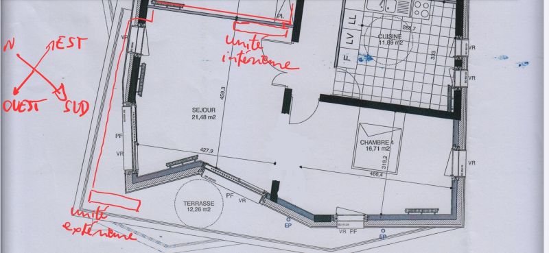

Je suis en train de faire installer une climatisation dans mon appartement. C'est un appartement RT2012 au dernier étage. Le salon fait 38 m^2, a une triple exposition Sud-est, Sud-ouest et Nord-ouest (il y a donc du soleil toute la journée) et serait couvert par une seule unité intérieure. La bâtiment est recouvert d'un parement en pierres noires qui deviennent très chaudes quand il y a du soleil, et même après que le soleil soit couché.
Les chambres font environ 12 m², et sont soit au Sud-est soit au Nord-ouest (beaucoup de soleil le soir en été).
Les murs de la terrasse étant en pierres noires, il y fait très chaud (cela fait une sorte de four solaire).

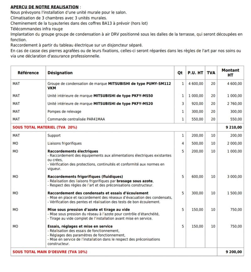

Un installateur me propose :
- une unité extérieure Mitsubishi Mini-DRV R32 PUMY-SM112 VKM avec une puissance en froid de 12.5kW
- une unité intérieure Mitsubishi PKFY-MS50 de 5.6kW en puissance en froid pour le salon.
- 3 unités intérieures  Mitsubishi PKFY-MS20 de 2.2kW en puissance en froid pour les trois chambres.
Que pensez-vous du dimensionnement ? Trop puissant, juste assez, pas assez ?
L'alternative serait une unité extérieure Daikin 5MXM90 avec 4.2kW dans le salon et 1.5kW dans chaque chambre. Cela m'arrangerait car cela prendrait moins de place sur ma terrasse, et car les unités intérieures font moins de bruit. L'installateur me dit que cela ne sera pas suffisant.
Que pensez-vous du devis ? (je sais que le prix est élevé, à noter que c'est à Paris et que l'on veut que cela soit le mieux fait possible).

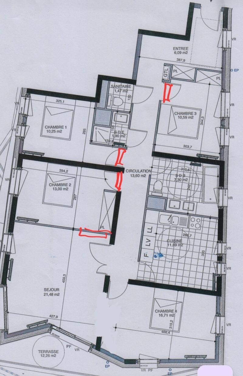

Bonjour, votre message est bien trop compliqué à comprendre et votre plan n'aide pas.
Merci de mettre un plan complet et de donner les m² totaux de votre appartement. Que voulez-vous rafraîchir ?

On veut rafraichir : un salon de 38 m², 3 chambres de 10.5, 10.5 et 13 m².
L'appartement fait 114 m².
Les murs extérieurs ont des pierres agrafées noires. Il y a une isolation entre ces pierres et le béton.
Voici le plan

Cette installation est surdimensionnée, sauf si vous avez une très grosse passoire thermique. Et les tarifs sont exorbitants.
Je monte à Paris, je vous pose ce matos, et je me paye 15 jours de belles vacances.
Une machine avec une puissance de un tier suffira ! Et il est stupide de poser des unités dans les chambres. Tout vrai professionnel vous le dirons. Sauf si vous les faites tourner à fond la journée, et les arrêter la nuit.
Mais même avec cette composition (de chambre froide) Ce devis et pratiquement le double d'un tarif normal) et en plus il vous demande un supplément pour cacher les connexions dans des caissons en placo.

Concernant les tarifs, merci pour votre avis. Les autres devis n'étaient pas beaucoup moins chers. Ces prix hauts sont généralisés à tous les corps de métiers de la construction à Paris malheureusement.

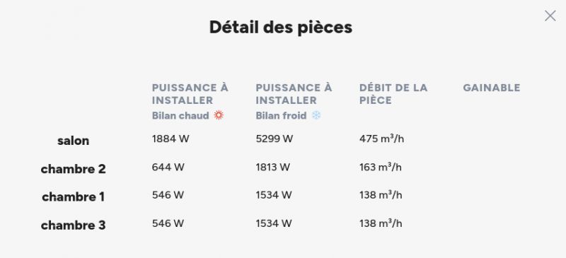

Je viens de faire une simulation détaillée sur https://simulhome-pac-air-ai[...]rmor-pro.fr avec la surface et l'orientation des fenêtres et des murs. J'arrive à une puissance totale nécessaire de 10179W. Et cela ne prend pas en compte le fait que le groupe est sur une terrasse chaude avec une circulation d'air moins optimal que si le groupe étant dans un jardin sans obstable. Les 12.5kW ne semblent donc pas surdimensionnés d'après cette simulation.
