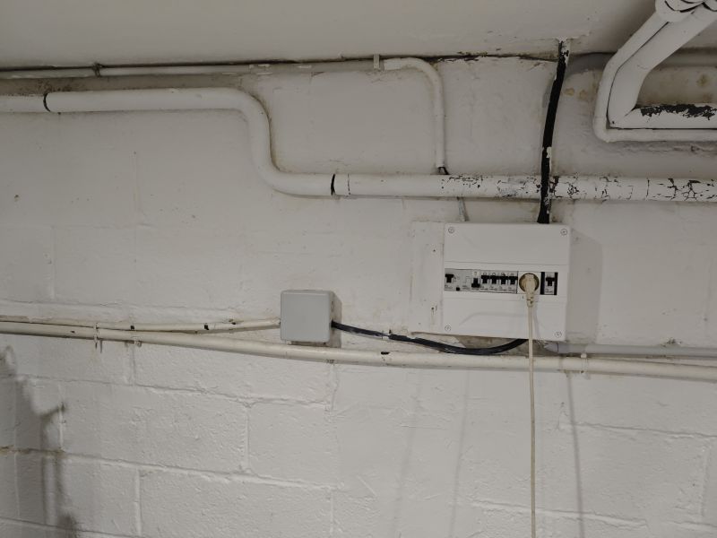

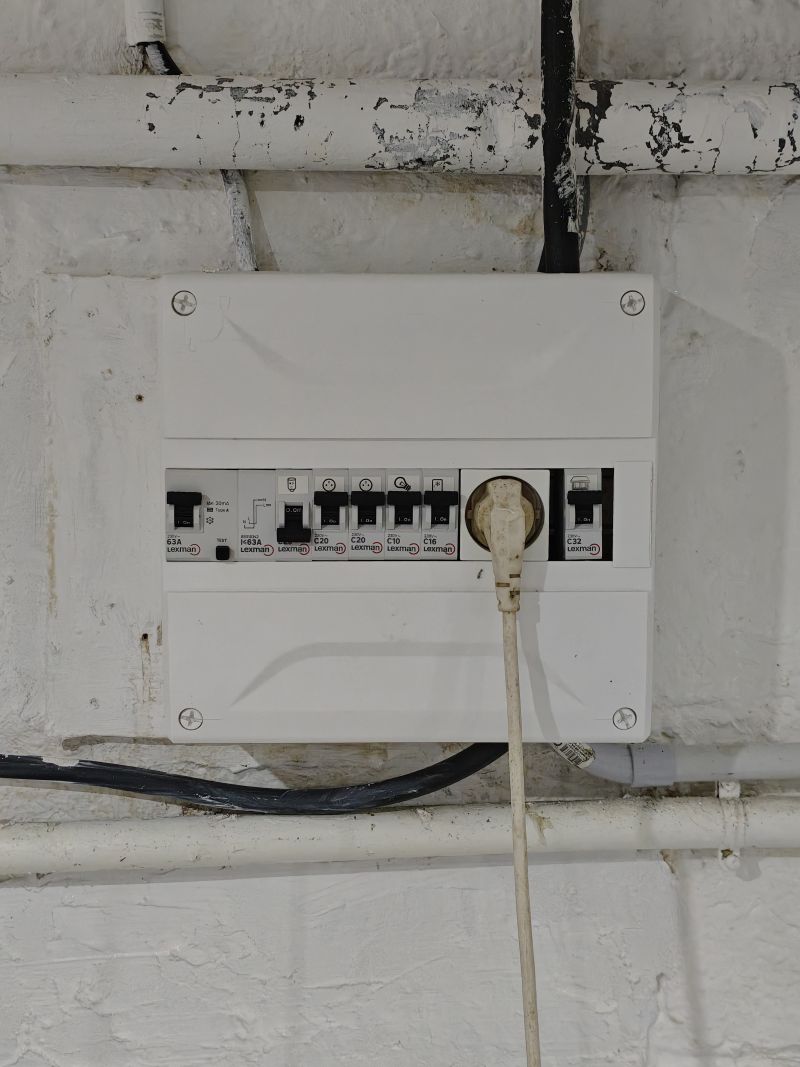

Je souhaiterai décaler mon tableau électrique du sous-sol afin de pouvoir mettre un tableau avec 2 rangées.
J'aurai voulu savoir si on peut mettre un tableau classique sachant que j'ai les tuyaux d'eau au dessus et en dessous du tableau ?(voir photo de l'emplacement) ou je dois mettre un tableau étanche s'il vous plaît ?
Vous en remerciant par avance pour votre éclairage.

une photo d'ensemble tableau actuel et tuyaux STP.

Voici, Merci.

Bonjour.
ok mais on ne vois pas ou tu dois poser le nouveau .Jai demandé l'ensemble pas une partie.

Ce n est pas la solution idéale,vous imaginez  bien que une fuite entraînera un désordre et une disjonction  car en neuf se serait interdit.
Si vous n avez pas le choix, il vous faut a minima un tableau étanche et que sa fixation au mur soit réalisé délicatement afin de respecter son étanchéité.
Et si vous devez mettre une prise, déportée la du tableau et mettez une prise plexo qui est étanche

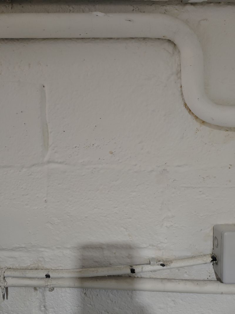

Voici la photo d'ensemble.
Dept : Somme
Je vois,tu veux placer le nouveau à gauche entre le tuyau et câbles.
Voir si un tableau passe entre
il te faudra le surélever pour mettre une gaine technique.
Ça ce vend . voir rehausse de tableau.

Oui à gauche il y a la place pour un tableau de 2 rangées de 37cm.
