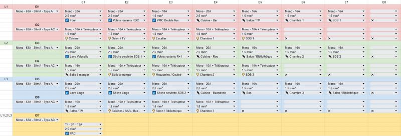

Hello à tous,
Je suis actuellement en train de composer mon tableau électrique pour ma future maison. Je suis alimenté en triphasé 12kVa et je voudrais avoir l'avis d'expert sur mon premier travail que j'ai pu établir selon la norme nf-c-15-100. Je suis preneur de tout conseil et n'hésitez pas à me souligner mes oublis.
Voici une image de ma première répartition. Au plaisir d'échanger avec vous !

C'est quasiment indéchiffrable, même sur mon écran 18""
on devine des erreurs
pourquoi ne pas prendre des plaques avec alim 3P+N?

Désolé de la médiocrité de la capture d'écran. Je te mets le lien du tableau que j'ai pu faire : Tableau électrique
C'est sur qu'il doit y avoir des erreurs je ne suis pas un professionnel, je connais quelques aspects et j'apprends vite

Je vois une non conformité :
- Il manque le circuit plaque, que je vous conseille de mettre en tri, comme RFCO (5G2,5², disjoncteur tetra 20)
Quelques remarques facultives
- Un circuit four c'est en 2,5² prise 16A
- Vous êtes sûr que la PAC c'est du tri sans neutre ?
- du 1,5² 10A suffit très largement pour des VR
- vous pouvez remplacer les disj 20A par des 16A afin d'augmenter la marge de sécurité (facultatif)
- vu la répartition que vous avez fait, des différentiels 40A suffirait pour les rangées où il n'y a presque que de l'éclairage (ID 2 4 6)
- ne mettre que des différentiels type A afin d'augmenter la sécurité (des composantes continues il y en a et il y en aura dans d'autres types d'appareils)

Et tous les éclairages en télérupteurs ? 12 télérupteurs !

- Un circuit four c'est en 2,5² prise 16A -> Modifié ✔
- Vous êtes sûr que la PAC c'est du tri sans neutre ? -> En effet il y a le neutre que j'ai ajouté
- du 1,5² 10A suffit très largement pour des VR  -> Modifié ✔
- vu la répartition que vous avez fait, des différentiels 40A suffirait pour les rangées où il n'y a presque que de l'éclairage (ID 2 4 6)  -> Modifié ✔
- ne mettre que des différentiels type A afin d'augmenter la sécurité (des composantes continues il y en a et il y en aura dans d'autres types d'appareils) -> Modifié ✔

Oui j'ai beaucoup de circuits luminaire dans la future maison. J'ai une idée de domotique maison par la suite il me faut donc des circuits télérupteur pour ça mais ce ne sera que dans le futur

J'ai ajouté aussi le circuit plaque de cuisson. J'avais oublié de le mettre sachant que c'est requis même si je serais avec un 4 feux au gaz de ville
