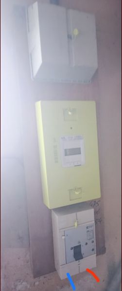

Suite à l achat d' une nouvelle maison l électricité est a refaire.
Je souhaiterais savoir si je suis dans la norme
En branchant le nouveau tableau électrique qui sera à
Côté du panneau ou il y a le disjoncteur de branchement
Et le linky (panneau bois). dans une goulotte.
Tableau actuel.  Le tableau sera a droite  avec par la suite
Intégration du disjoncteur de branchement et linky.
Est ce autorisé  en attendant de commencer mon tableau
En me branchant sous le disjoncteur de branchement.
Merci de vos réponses

A partir du moment où vos fils en sortie du disjoncteur de branchement ont une protection mécanique (cable, ou gaine, ou tube, ou goulotte), pas de soucis.
Ou alors je n'ai pas compris votre question

Oui il y aura un protection.
Donc je peux me servir de l existant
Sortir avec une protection jusqu'à mon nouveau tableau.

juste une remarque, il semble que vous êtes en triphasé, d'après la photo.

Vous voyez ça par rapport au disjoncteur de branchement ?
Du coup si c est le cas il faut q Edenis me change celui-ci ?

Oui il y a 3 fenêtres de réglage d'intensité.
pas forcément à voir si vous en avez l'utilité et les travaux engendrés par un passage de tri en mono

Ok je prend possession de la maison vendredi je regarderai .
Pour les travaux toute l électricité et a refaire.
Par contre rendez vous Enedis pour le changement il vaut mieux mettre ma gtlet qu il me transfère le linky dedans.
