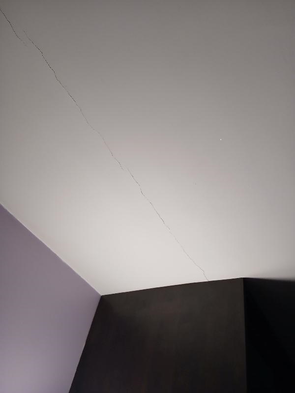

Je vais focaliser ici sur un des problèmes rencontrés. Le plafond (dalle béton) présentait notamment une fissure strcutrelle sèche et non évolutive depuis plus de 10 ans. Cette fissure avait été (déc)ouverte lors d'un dégats des eaux il y a 18 ans.
Je met en PJ la seule photo que j'ai sur cette fissure qui faisait environ 3m de long en passant a l'intérieur d'un placard.
Le peintre l'a traité de la façon suivante : ouverte, gratté, nettoyée, elle faisait environ 1 a 1,5cm de large pour 0,6 a 0,8 cm de profondeur. Il s'agit d'une dalle béton vibrée.

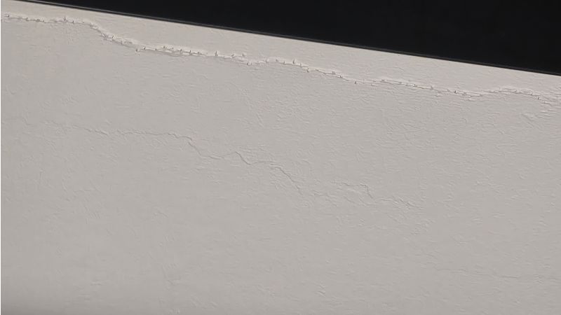

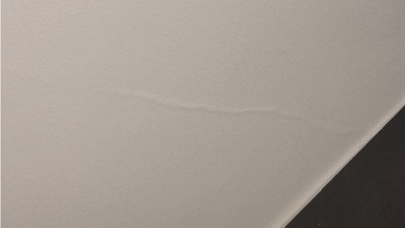

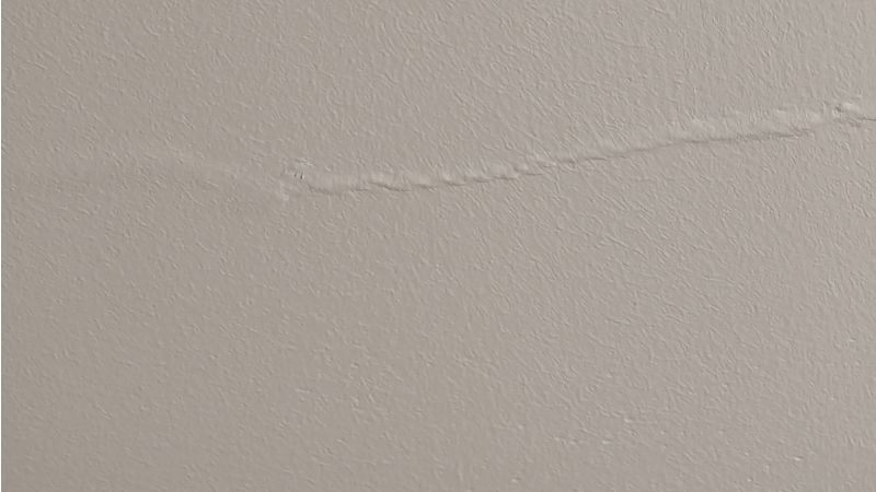

Environ 2 à 3 jours après, alors que le chantier était fini, la fissure s'est mise a gonfler / boursoufller, et cette protubérance c'est mise à craqueler à certains endroits.
Photos ci-dessous

Le problème de la bande entoilée avec une structure en maille de fibre, c'est que ce n'est pas fait pour dissimuler des fissures, mais pour assurer une bonne accroche sur deux supports différents. L'enduit traverse la bande ! Une bande papier sert plutôt de joint de dilatation.
