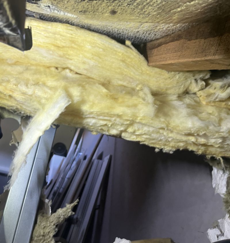

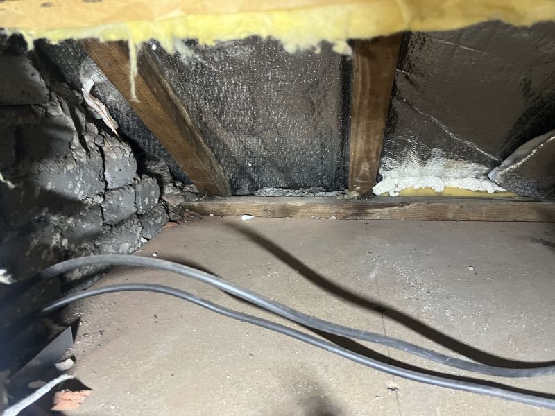

J'ai une question sur l'isolation de mes combles aménagés dans une maison que j'ai achetée.
On dirait qu'il y a 2 couches d'isolation : la partie en gris brillant et la laine de bois en dessous.
On dirait qu'il y a une lame d'air entre les deux (voir deuxième photo).
Mes questions :
L'espace rebouché en blanc à droite est-il normal, ou faut-il que l'air puisse passer ici pour ensuite passer entre la laine de verre et l'isolant gris ?
Puis-je ajouter de la laine de verre jusqu'au sol, ce qui n'a pas été fait ?
Merci pour votre aide.

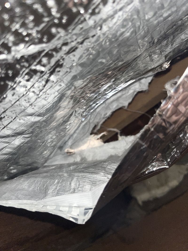

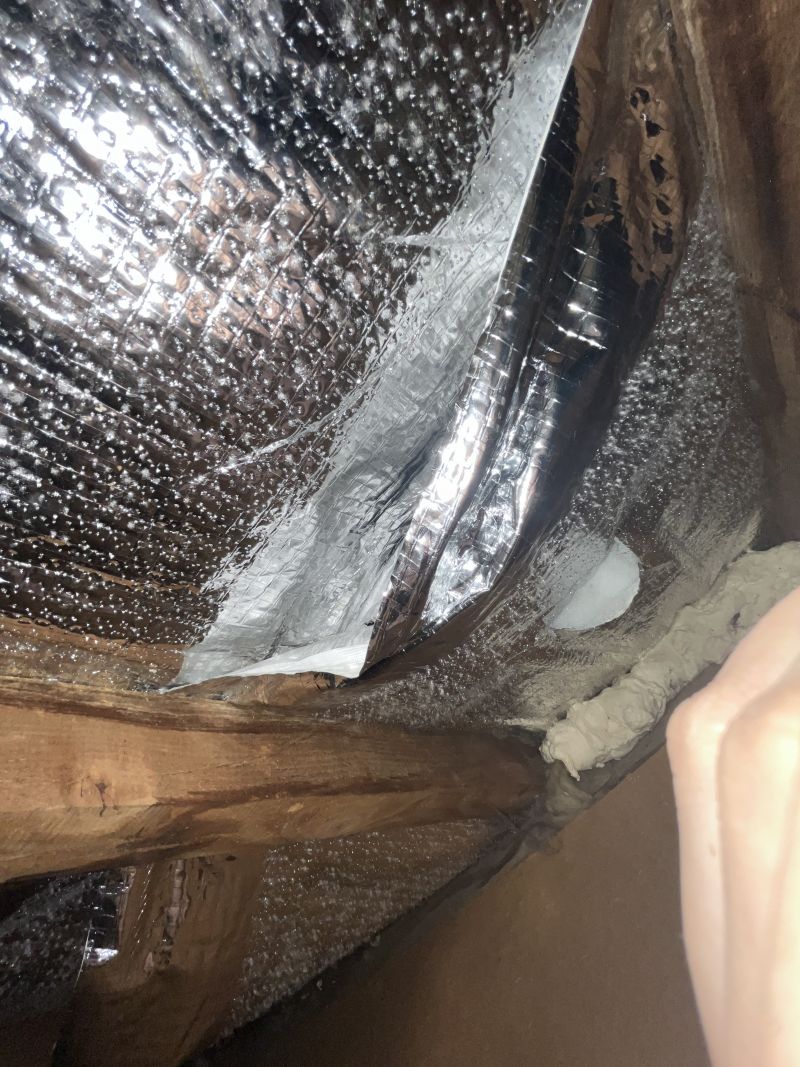

Boujour
il faudrait connaitre la nature et l'épaisseur de cet isolant gris,
car celui ci à peut être un effet pare vapeur.
Cdt

Salut,
Perso j'ai l'impression que c'est une personne qui s'est fait arnaquer par un isolant mince (le brillant) et qui a ajouté de la laine de verre un peu a l'arrache. Le blanc on dirait de la mousse PU en bombe... Genre rustine.
Si c'est chez moi, je commence par démonter pour voire et je réfléchie a une solution un peu plus conventionnelle, genre laine de verre croisé et pare vapeur.

c'est certain que si l'on ne connait rien sur le produit ( résistance thermique, revêtement pare vapeur ou pas,....).
Il est préférable de l'enlever pour partir sur de bonnes bases.
Cdt
Une photo moins zoomée permettrait de mieux voir

Ok, j'ai regardé et cet isolant fait office de par vapeur, je pense, car il est vraiment sous les tuiles
au vu de la photo il y a de très fortes chances pour que ce revêtement est un
effet pare vapeur.
Si vous voulez garder cette isolation en déjà en place et ajouter une couche
d'isolation en rampants, une solution serait :
. lacérer le revêtement existant
. mettre la nouvelle couche en contact (c'est à dire sans lame d'air) avec la
couche d'isolant déjà existante
. mettre une membrane pare vapeur indépendante
. puis finition, BA 13 par exemple
Autre solution : enlever tout l'existant pour partir sur de bonnes bases.
Cdt
