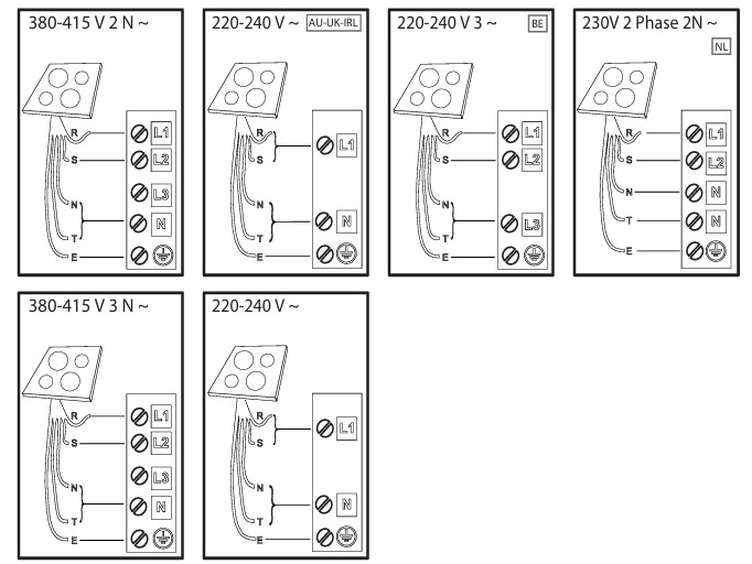

Je veux installer une plaque à induction dans la cuisine d'une maison ancienne alimentée en triphasé.
Il s'agit d'une plaque à induction Whirlpool (modèle WSQ2160NE). La puissance de raccordement est de 7200W.
La documentation indique plusieurs schémas de raccordement (voir image) mais aucun ne semble être du triphasé.
Je n'arrive pas à savoir lequel de ces schémas s'appliquerait.
Pouvez-vous m'aider ?

C'est ce que j'avais en mono avec mon alimentation TRI au tableau.
Par contre regardes si la section de tes fils, dans la boite de connexion, est correcte pour la puissance de ta plaque.
Les fils en TRi ne sont pas, en général, les mêmes qu'en Mono.
Voir aussi ton abonnement et l'équilibrage des phases.

380-415V 2N on utilise que deux phases (et le neutre)
ou bien
380-415V 3N c'est quif quif  on utilise que deux phases aussi (et le neutre)
car sont très rare le plaques fonctionnant en réel triphasé en 400V
Le seul réel triphasé est en 230V mais ce n'est pas pour notre pays

Merci pour la réponse.
Si uniquement deux phases sont utilisées, est-ce à dire que la troisième phase n'est pas connectée sur la plaque et reste libre en extrémité de câble ?

Ce n' est pas la peine d'apporter la troisième phase , ou bien vous la lissez en attente sur un domino

Desole mais la question nindique pas si la prise dans le mur est en tri.
j'étais en tri ma 1 plaque en tri , j'ai tiré des fils pour mettre une autre en mono.
