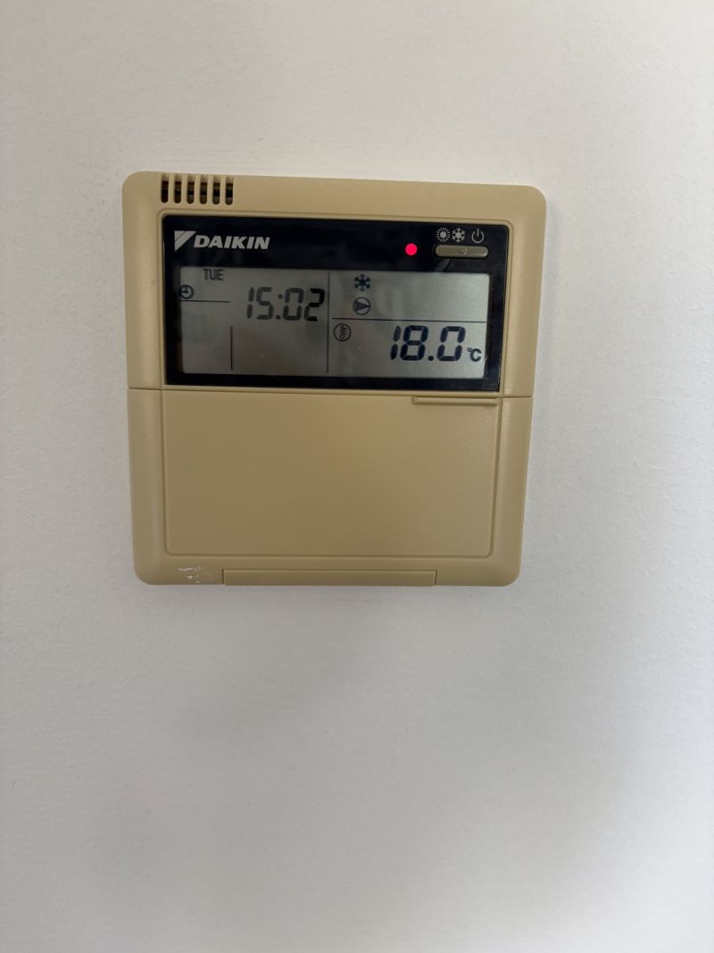

Concernant la partie climatisation, d'après le manuel d'utilisation  en mode manuel on peut regler entre 5° et 20 ° sauf que lorsque j'essaye je ne peux pas descendre en dessous de 18°, je n'ai qu'une fourchette de 2°, quel est le problème ?????
En ce moment de grande chaleur la maison ne descend pas en dessous de 25° alors qu'elle est réglée sur 18°, normal ?

Pour la climatisation/plancher rafraîchissant : beaucoup d'unités Daikin limitent la consigne mini pour protéger le compresseur et pour éviter la condensation sur le sol. Par ailleurs en période de forte chaleur la pompe a chaleur peut manquer de puissance face aux apports solaires et à l'humidité ; la température intérieure peut rester autour de 25°C même si la consigne est à 18°. Les réglages avancés sont souvent dans un menu service et doivent être traités par l'installateur ou un technicien agréé.

Pour la question refroidissement, ma PAC DAIKIN ne peut pas descendre en dessous de 18 ° ( Point supposé de rosée). Impossible de modifier. Donc, c'est normal. Chez moi, la température intérieure ne descend pas non plus, en ce moment elle est de 26 / 27° pas moins. Je pense que c'est dû en ce qui me concerne à la profondeur du plancher chauffant qui se situe vers entre 10 cms et 15 cms sous le carrelage. L'essentiel est le ressenti et non la température affichée à 1,50 m du sol. L'air ambiant sera toujours plus chaud que le sol. J'ai bien 18° aux nourrices ( un seul niveau de 111 m2).
