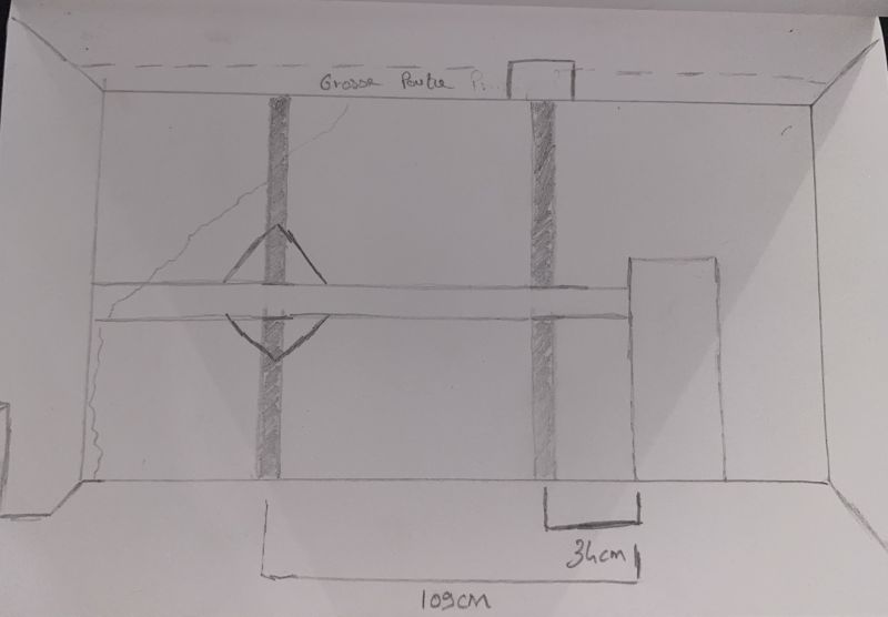

Je suis en train de rénover un appartement dans une maison de village ancienne (Vaucluse) et j’aurais besoin de l’avis de personnes ayant de l’expérience dans le bâti ancien, les pans de bois ou les escaliers.
Contexte

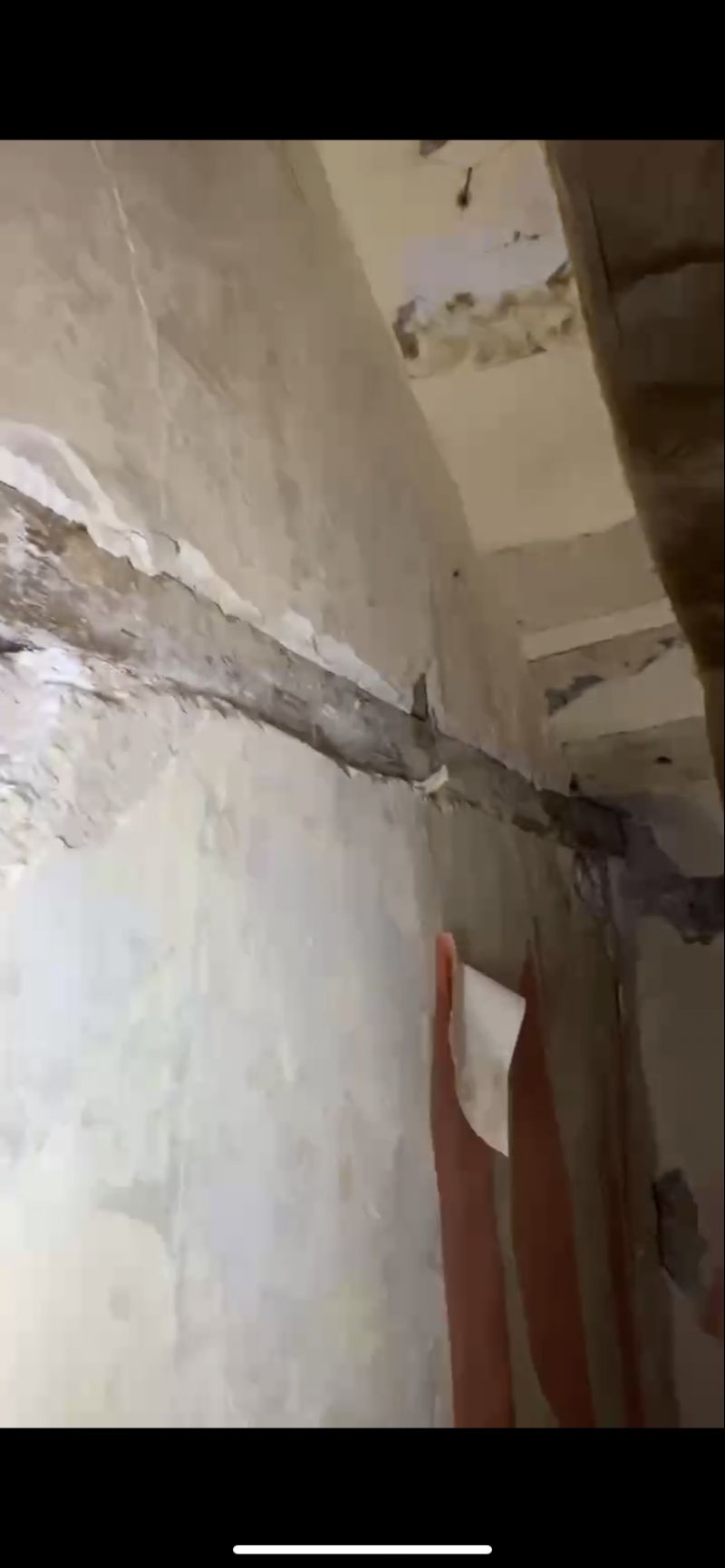

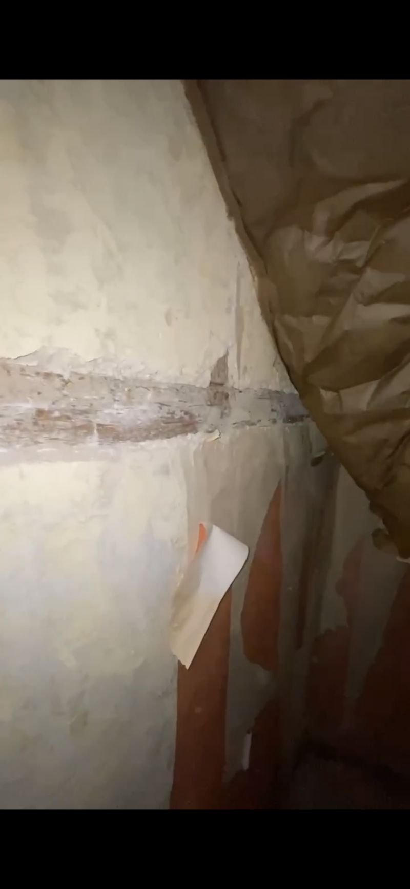

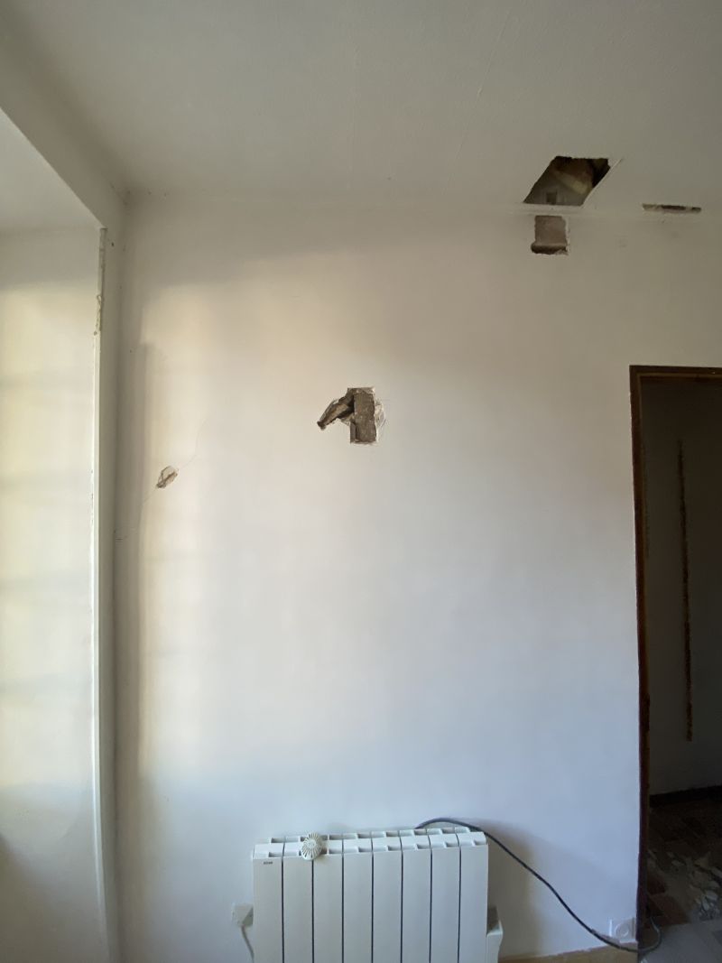

Je souhaite agrandir une chambre en supprimant une ancienne cloison séparant la chambre d’un dressing.

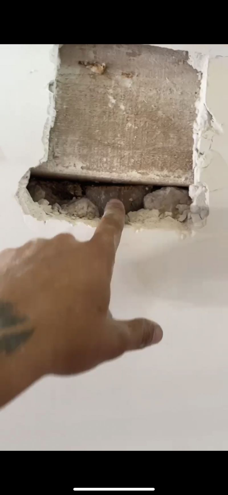

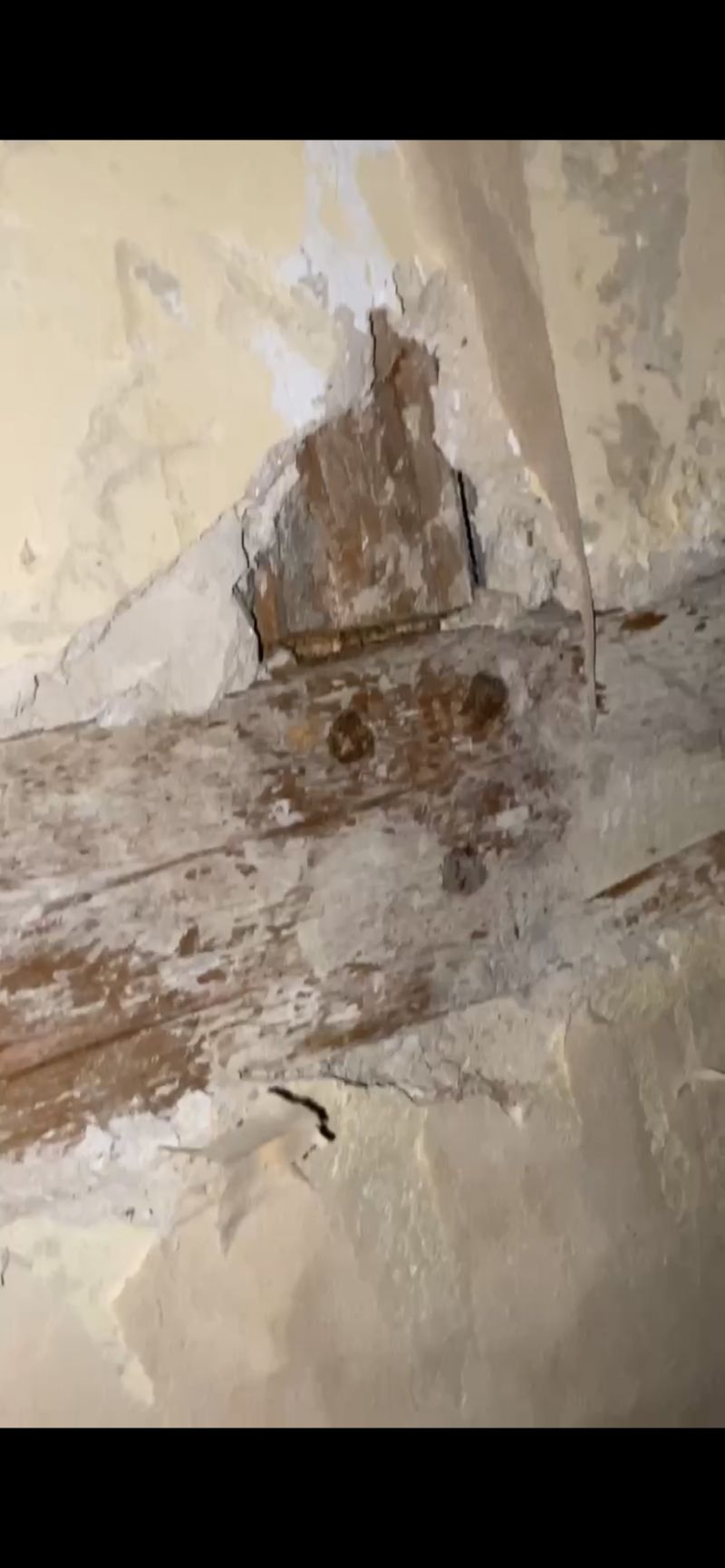

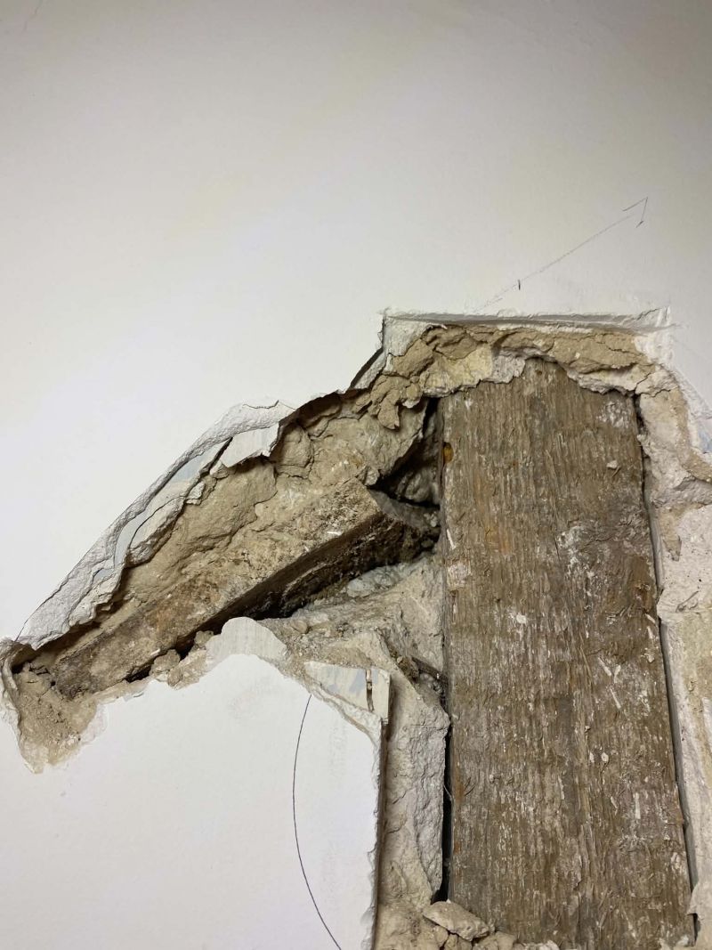

En réalisant plusieurs sondages, j’ai découvert que cette cloison n’est pas une simple cloison en briques ou en plâtre, mais une ossature en pans de bois.
À ce jour, j’ai identifié :
* deux montants verticaux en bois ;
* deux lisses horizontales ;
* un remplissage en briques/plâtre.
Je n’ai pas trouvé de jambe de force inclinée.
Ce que j’observe
Au-dessus de cette cloison se trouve une grosse poutre ancienne.
Au-dessus de cette poutre, il existe un plancher béton (ajouté bien plus tard).
Ce qui m’inquiète n’est pas tellement ce plancher béton, mais plutôt l’escalier de l’appartement situé au-dessus.
Depuis le dressing, on aperçoit les dessous de cet escalier, et j’ai l’impression que son limon ou certaines marches pourraient être en appui, ou au moins stabilisés, par cette cloison en pans de bois.
Je n’arrive cependant pas à confirmer si :
* le limon est réellement assemblé dans cette ossature ;
* il est simplement posé contre ;
* ou il est totalement indépendant.
Ce que je cherche à savoir
Avant de poursuivre les travaux, j’aimerais connaître votre avis sur plusieurs points :
1. D’après les photos, cette ossature vous paraît-elle participer à la stabilité de l’escalier ?
2. Est-il courant, dans ce type de maison, que le limon d’un escalier soit repris par un pan de bois intérieur ?
3. Si cette cloison devait être déposée, est-il envisageable de remplacer son rôle par une nouvelle structure (poteau, poutre, portique bois ou acier) ?
4. Voyez-vous d’autres éléments qui mériteraient d’être sondés avant toute décision ?
Je précise que je ne souhaite pas démolir sans comprendre le fonctionnement de la structure. J’essaie d’identifier précisément le rôle de cette cloison avant de faire intervenir un bureau d’études structure si nécessaire.
Je joins :
* le plan de l’appartement ;
* les photos des différents sondages ;
* les vues du dessus du faux plafond ;
* les photos de l’escalier visibles depuis le dressing.
Merci d’avance pour vos avis et vos retours d’expérience.
