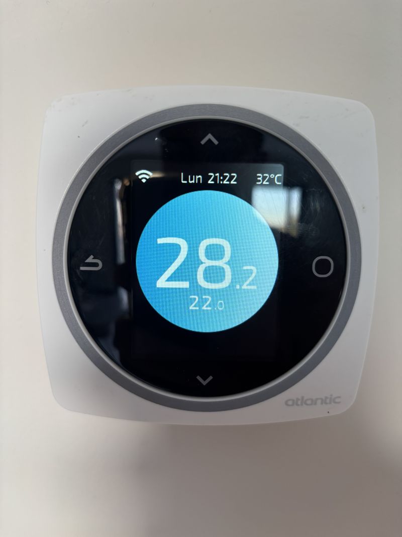

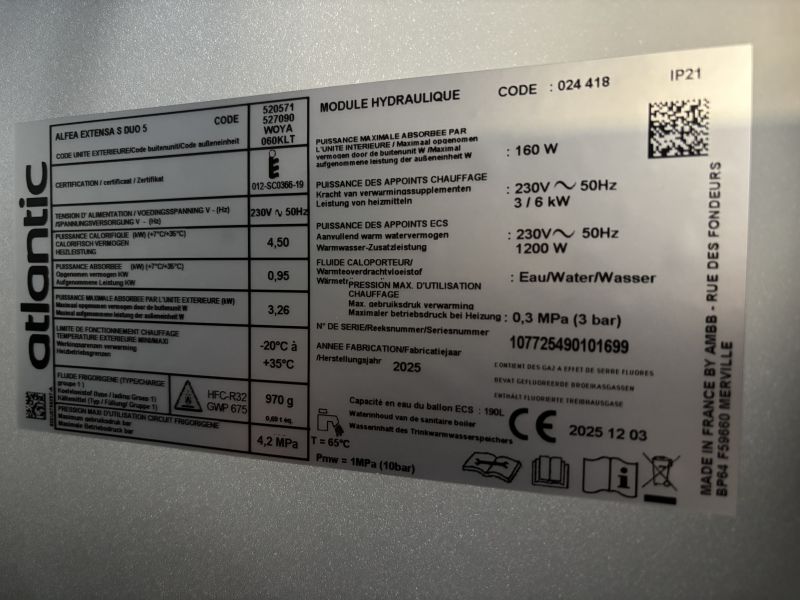

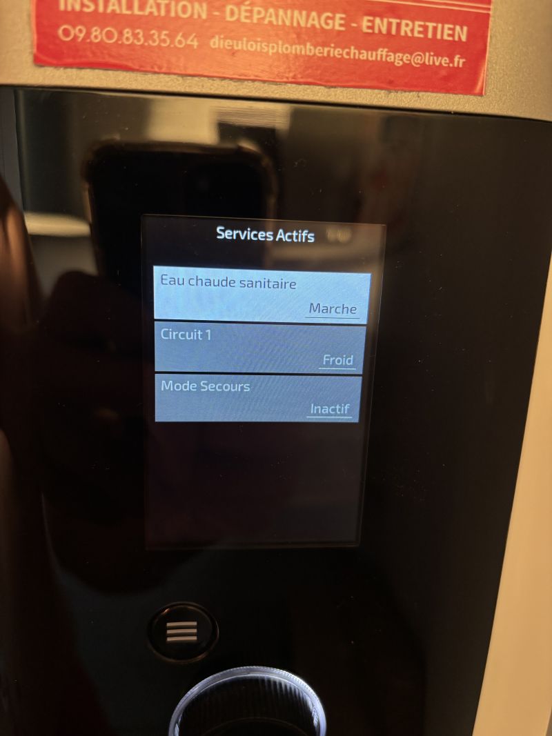

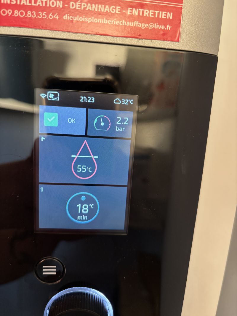

Suite à la pose d’un kit rafraîchissement il y a deux jours, ma PaC ne produit toujours pas de froid.
Au niveau des lois de régulation, j’ai essayé Smart Adapt ainsi que la loi d’eau..
La température extérieure moyenne sur 24h est de 27 degrés.
Je précise que l’ECS produit en début d’après midi.
C’est une pompe à chaleur air/eau atlantic Alfea Extensa s duo.
Auriez-vous la solution pour démarrer la fonction froid ?
Je joins quelques photos. Merci

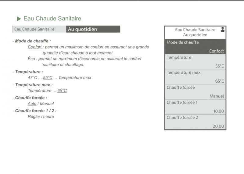

Avez-vous activé "froid" dans les options installés ?
Programmez l'ECS la nuit
Dept : Indre Et Loire
Env. 10 message Yvelines
Ytec a écrit:Bonjour,
Bonjour, oui je vous le confirme (circuit 1). Je n’ai pas d’onglet « programmation » pour l’ECS la nuit , vous seriez comment faire ?
Peut-être avec le paramètre "régler l'heure" en mode "auto"

Une autre piste, au cas où : Je n'ai pas le même modèle, mais pour avoir installé le mien en fin de semaine dernière, je me suis assuré (avant de procéder à l'achat du dit kit) que ma PAC était bien compatible. Elles ne sont pas toutes aptes à pouvoir faire du rafraichissement...
Site Atlantic :
Comment savoir si ma pompe à chaleur Atlantic est reversible ?
Actuellement en ligne !
Dept : Correze
Sur la notice installateur il y a bien l'option froid
Sur la notice, peut-être, mais elles sont génériques... Il vaut mieux vérifier la compatibilité, via le lien du site que je vous ai mis dans mon message précédent, avec le numéro de série de votre PAC.
Edit : Désolé, je pensais que c'était l'auteur du post qui venait de répondre. Je laisse tout de même cette réponse qui peut peut-être servir.
Dept : Correze
Mais si l'option est activé c'est qu'elle est présente
J’ai demandé à mon constructeur ainsi qu’au chauffagiste qui m’a installé la PAC si c’était bien compatible avant de le poser. J’ai également vu sur Atlantic Pro que c’était le kit référence 520271.
En revanche je ne vois pas le code de ma pac dans votre listes.. mais j’arrive cependant à faire tout les parametrages froid dans le menu installateur.
EDIT : après appel au service client Atlantic (qui est très compétant), il fallait en fait réinitialiser mon thermostat d’ambiance, manipulation faisable dans son menu expert.
