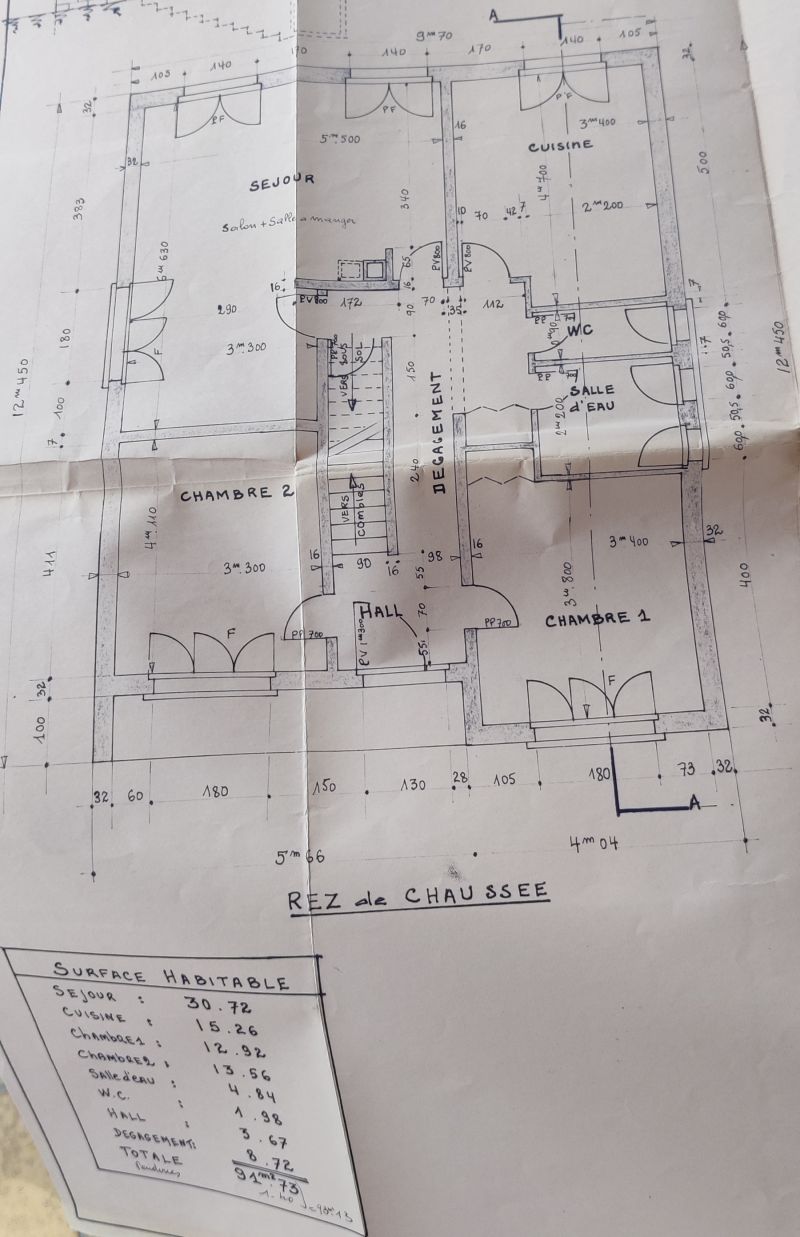

J'envisage de remplacer ma chaudière gaz de ville de 1992 (brûleur de 1997), par une pompe à chaleur air-air.
Ma question : est-ce qu'une PAC mono-split installée dans mon séjour pourrait chauffer le rdc pour atteindre les températures voulues ?
Si oui, j'hésite entre un modèle 5400w et 6600w, comme il ne faut pas surdimensionner...
Mes besoins :
19.5°c dans le séjour, 17°c dans le reste du RDC (rdc d'environ 90m2).
J'ai un étage que je ne chauffe pas ou presque (j'essaie d'éviter de descendre en dessous de 15°c)
Orientation de la maison : Séjour orienté Sud, Cuisine Ouest, 2 chambres au Nord.
J’habite à la campagne, dans l’Indre-et-Loire.
Isolation :
DPE D - 189kWh/m2/an
Maison sur sous-sol de 1973 en brique creuse
Toiture : isolation : laine de verre : 20 cm
Sol : plaque en polystyrène au plafond du sous-sol
Fenêtre/Portes-fenêtres séjour, cuisine, wc, salle d’eau : double vitrage pvc 4/16/4 air
Le reste : double vitrage argon très récent
Pas de VMC (je n’en installe pas, parce que je n’ai pas de problème de qualité d’air ou d’humidité (j’ai un déshumidificateur puissant pour l’humidité ponctuelle), de plus ça permet de garder la chaleur du logement au lieu de l’expulser dehors comme le ferait une VMC simple flux)
Chauffage actuel :
Chaudière gaz de ville de 1992 - Puissance consommée cet hiver (mi-octobre à mi-avril) : 11000 kWh
Organisation de la maison :
Séjour de 30m2 qui donne sur un couloir droit qui dessert toutes les autres pièces dont les chambres (qui sont les pièces les plus éloignées) au fond à 6.50m.
Je vous remercie !

Bonjour de mémoire si je dit pas de bétise c'est 1 kw pour 10m2 , donc pour vous il faudrait du 9 kw mais en multi split pour envoyer partout et non pas que dans 1 seul pieces

Bonjour, dire 1 kW pour 10 m² n'est pas sérieux, car il y a bien plus d'éléments à prendre en compte. Ces valeurs sont plutôt pour les passoires thermiques et pour avoir 22 °C dans la maison.
Personnellement, je chauffe bien plus avec une pompe à chaleur de 5kw.
Mais dans votre cas, la configuration de votre maison n'est pas très bien conçue. En posant une pompe à chaleur dans votre séjour, la chaleur aura du mal à aller dans la cuisine. Et pour aller dans les chambres, il faudrait laisser les deux portes du séjour ouvertes et demander bien plus de 19% dans le séjour.

C'est une valeur référence pour les maisons des années 80. Pas une science exacte en fonction d'un tas de paramètres comme l'exposition de la maison. Mais de pleins pied 90 m2 si il y à pas plusieurs split c'est mort pour la diffusion.
5 kw c'est bien si la maison est ouverte et bien isolé

Avec un calcul par votre conso, 1830 de DJU et une température de ref de -7 (pour 19°c), je trouve 6000W de chauffage sec. Vu le plan, je ne vois pas comment vous espérez chauffer les chambres et la cuisine juste avec un chauffage salon.
A mon avis ça ne marchera pas. La chambre 1 ne sera jamais chauffée et la chambre 2 et cuisine il y a peu de chance que ça marche. A minima prévoir une circulation d'air, mais avec la cuisine c'est embêtant pour les odeurs... Je ne vois pas trop de solution simple

Je vous remercie tous pour votre attention et vos réponses. Je vais partir sur un multi split, ce sera effectivement plus sûr.
