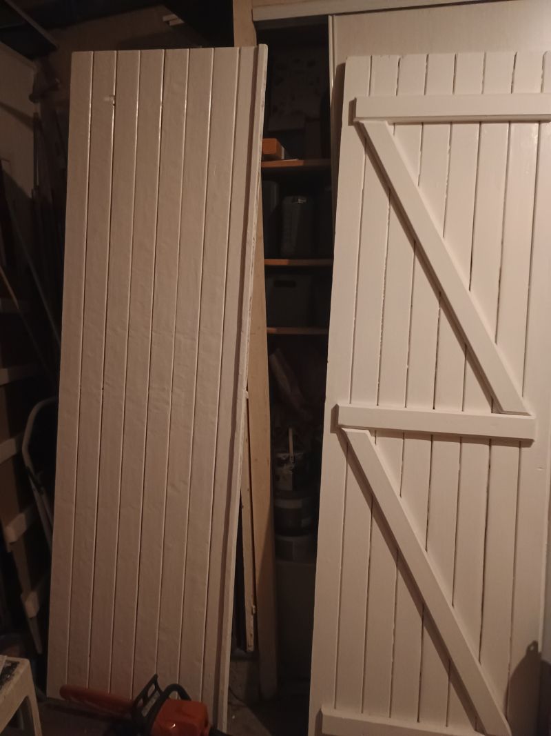

je vais installer une paire de volets en coulissant.
Pour ce faire j'ai une paire standard, avec des gonds, et une echarpe en Z.
Suite souci d'épaisseur de volet, puis-je faire sauter le Z et le remplacer par deux penture haut/bas qui tiendront les lames ?

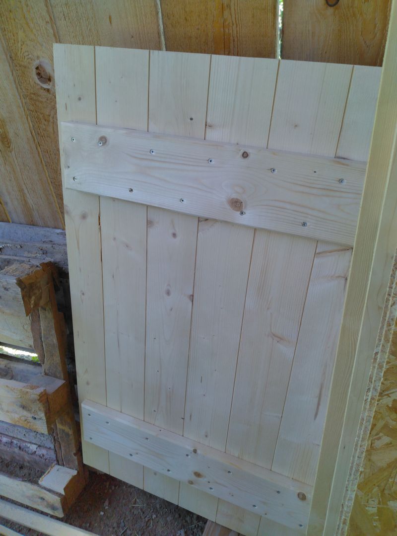

Oui, voici une photo.
Je me pose cette question de les enlever (mais je rajoute deux pentures):
- Car en général les photos que j'ai vu, il n'y a pas d'écharpes
- Je suis trop limite en épaisseur sur mes coté, et il serait bon qu'au lieu de 6,5, ils fassent 3 d'épaisseur ...

Il faudrait à minimum raccourcir les volets puis reprendre le haut et le bas avec une languette puis se servir d une partie du Z avec une rainure et emboîter perpendiculairement puis cheviller pour verrouiller haut et bas.
Les raboter à trois centimètres les condamne à se déformer immanquablement
Perso je ne me lancerai pas la dedans trop de travail pour un résultat non durable.

Merci pour ce retour, je précise:
- 3cm c'est l'épaisseur des lame. Donc je ne rabote rien (avec un rabot), j'enlève les écharpes.
Et je les remplace par trois pentures, haut, milieu et bas afin de garder rigidité ...
Ensuite en coulissant, ils seront guidé par deux poulies qui seront en haut. PAs de gonds

Sans les écharpes, votre volet se déformera en losange, les lames pourront glisser l'une contre l'autre. Il faudrait mettre une lame en diagonale (un plat en acier ou en alu par exemple) pour empêcher ça.
Par contre autant les écharpes fonctionnent en compression (lorsque le bout du volet descent, ça appuie sur la partie intérieure), mais si vous mettez un plat en acier ou en alu, je le ferais plutôt dans l'autre sens pour qu'il travaille en traction (donc qui descend des gonds vers le bord externe).
Ou alors il faut faire des saignées horizontales à la défonceuse, pour y loger les pentures.

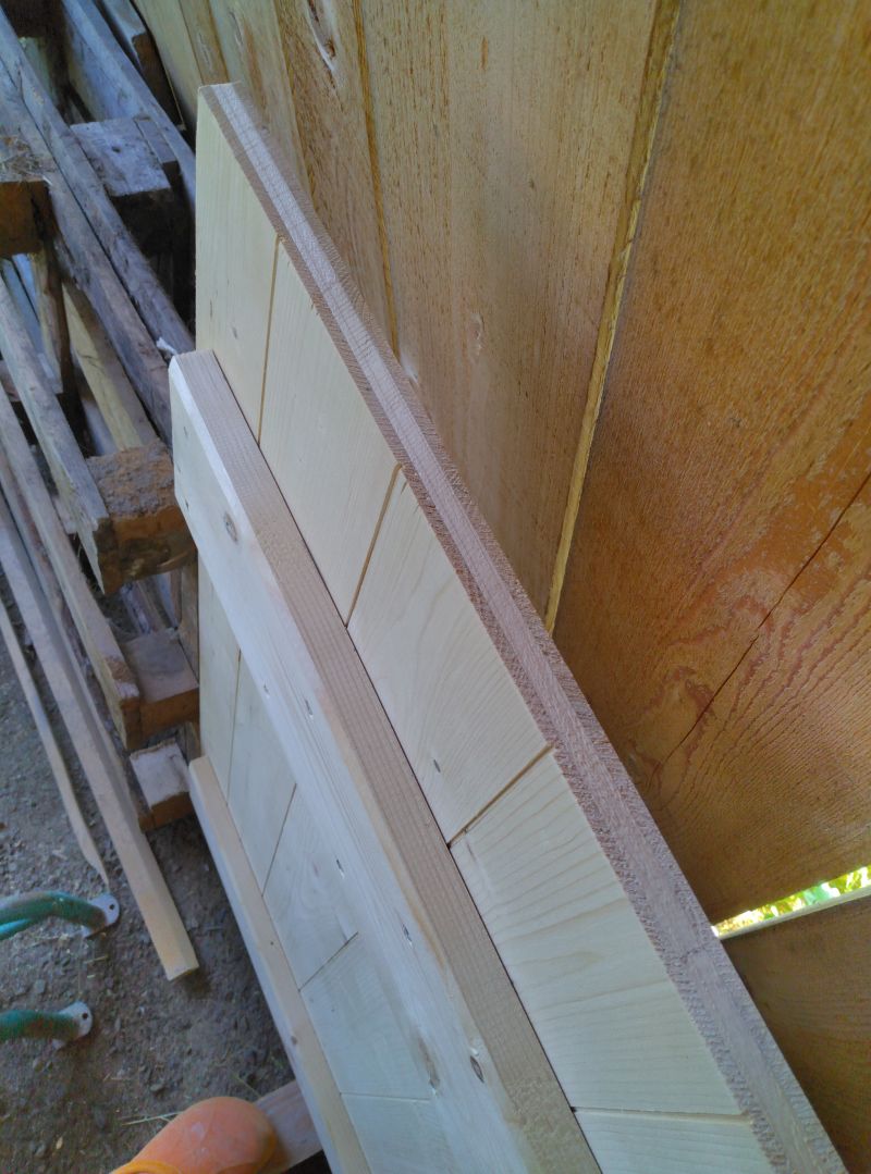

Ou refaire les volets, comme les miens (travaux en cours par mon artisan), en tripli, avec des fines rainures verticale pour simuler des lames contiguës.

Le tripli pour des volets est adapté surtout pour le cas de l auteur de ce post.
Il est stable et surtout monobloc ce qui permet d éviter les déformations

J'aime bien l'idée du tri-pli ! C'est joli ce qu'il a fait, avec les saignées verticales pour faire illusion, ça fonctionne bien !
Oui, il repère où sont les joints naturels de l'assemblage du tripli, on croit vraiment que ce sont des "vrais volets".

Du tri pli en qualite CTBX c est tout a fait approprie pour des volets.
En Provence ou les volets sont traditionellement faits avec la face ouverte en planches verticales et la face fermee en planches horizontales, l epaisseur du tripli est parfaite
On fait les rainures avec une circulaire sur rails, on rajoute un cache en zinc sur le haut du volet, comme c etait fait a l epoque, et c est a s y meprendre.
Il faut poncer tres finement les chants, sinon on voit que c est du tripli et pas du massif, mais il faut avoir le nez dessus
Le tout monté avec des cremones replique d ancien, et en cloutant avec des clous forges traversants pour les ferrures, il faut avoir le nez dessus pour se rendre compte qu il s agit de CTBX et pas de massif
En interieur, le CTBX est aussi parfait pour realiser des portes, et si on utilise une brosse rotative en nylon, on arrache juste ce qu il faut de matiere pour donner un aspect texture qui imite une planche ancienne a la perfection une fois les coups de scie circulaire faits. Un coup de chant collé sur les feuillures et c est invisible
J ai fait mes volets et deux dressings comme cela et le resultat est tres bon
Seul inconvenient, les panneaux complets sont tres grands et tres lourds, comptez 80 kilo par panneau. IL faut bien organiser son atelier pour stocker et decouper sans se casser le dos ou cogner les panneaux
