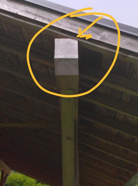

Je ne suis pas "charpentier", mais je suis autodidacte, y compris pour des travaux du bois.
Je ne recommande pas d'entailler les chevrons.
Délarder les pannes est une bonne technique.
Ça se fait avec une scie circulaire, avec un angle sur le plateau.
Tu poses ta panne à plat (sur son côté donc), et avec la circulaire du coupe sur toute la longueur, environ 1cm, et ça fera environ 5cm sur l'autre face.
