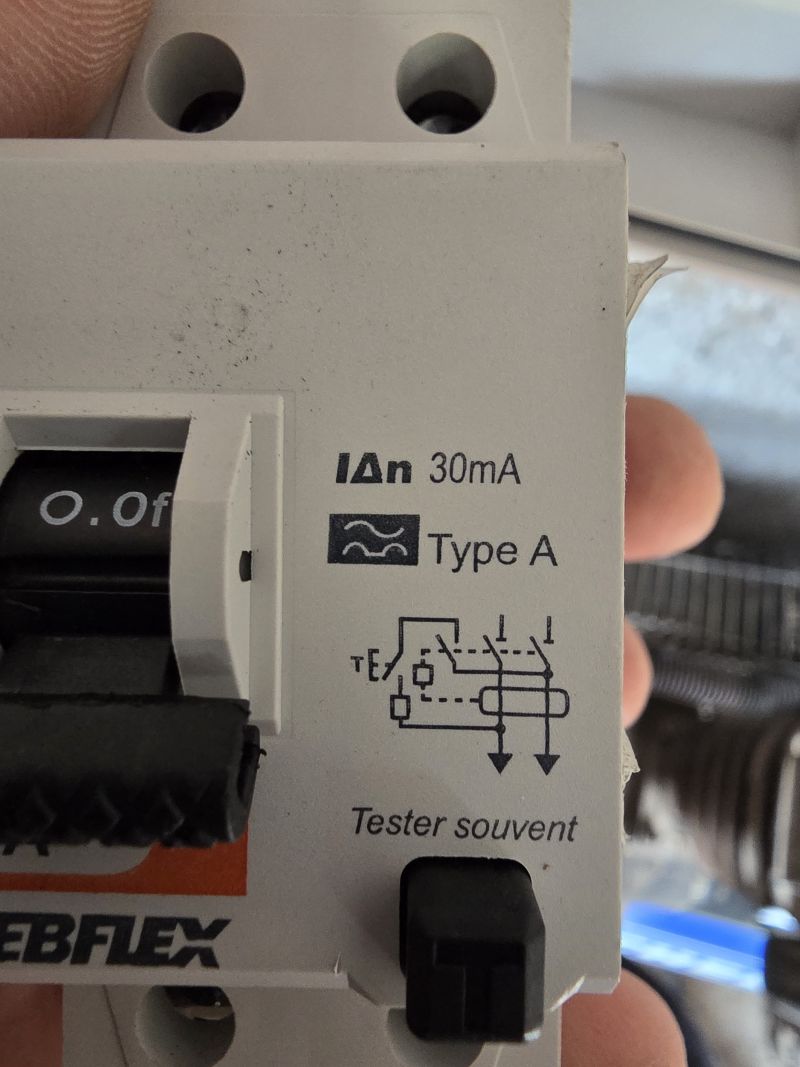

Bonjour la communauté,
Je seche j'ai des notions mais la j'ai un doute
J'ai un interrupteur différentiel de marque DEBFLEX réf 707515 j'ai un doute je souhaite l'alimenter par le bas et repartir sur mes disjoncteur avec un adaptateur et peingne de raccordement.
Je ne trouve nul par de marquage avec le sens et meme ou est le Neutre.
Puis je le raccorder par le bas ?
Merci a vous.
Ci joint photo des seuls inscriptions.
Dept : Bas Rhin
Un différentiel n'a pas de sens de branchement. Donc vous pouvez l'alimenter par le bas sans problème .
Un différentiel mono n'a pas de place spécifique du neutre . Donc vous le mettez où vous voulez

Merci a vous javais un doute cest effectivement un interrupteur mais je voulais confirmation.
je vais quand meme mettre mon neutre a gauche conventionnellement.

Si le différentiel est à destination de la charge d'un véhicule , un type A est un minimum , un type F lui serait supérieur

Oui cest un type A Jai suivi l'instruction dans le manuel de la borne de recharge.
Daccord pour le type F.
Je pense a terme passé sur un différentiel legrand a ce moment la je prendrais un F.
