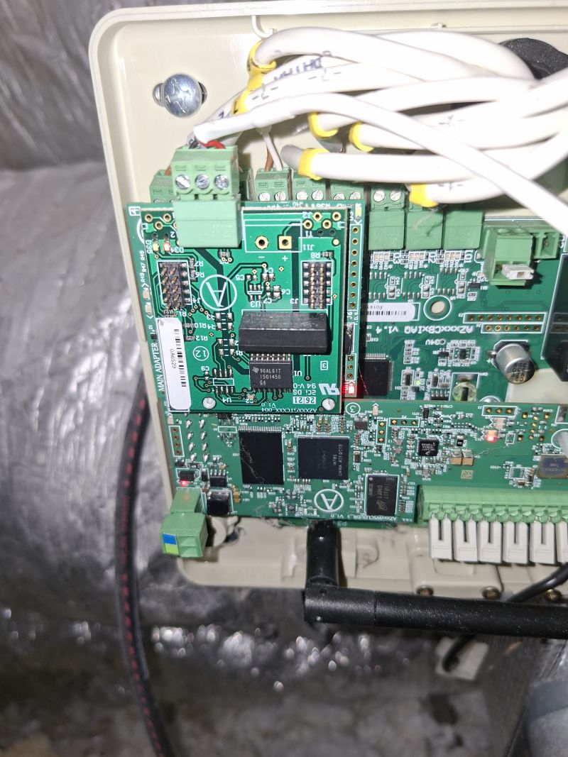

Après avoir vérifier la platine de l'unité intérieure et celle du Airzone; je remarque que la passerelle Kaysun qui est sur ma platine a les leds D34 et D35 fixes.
Selon mes recherches, elles concernent la transmission et la réception des données de l'unité intérieure et doivent être clignotantes. Le fait qu'elles restent fixes semblent signifier qu'il y a une tension mais pas d'échange (à confirmer).

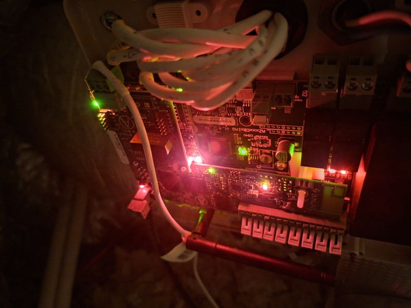

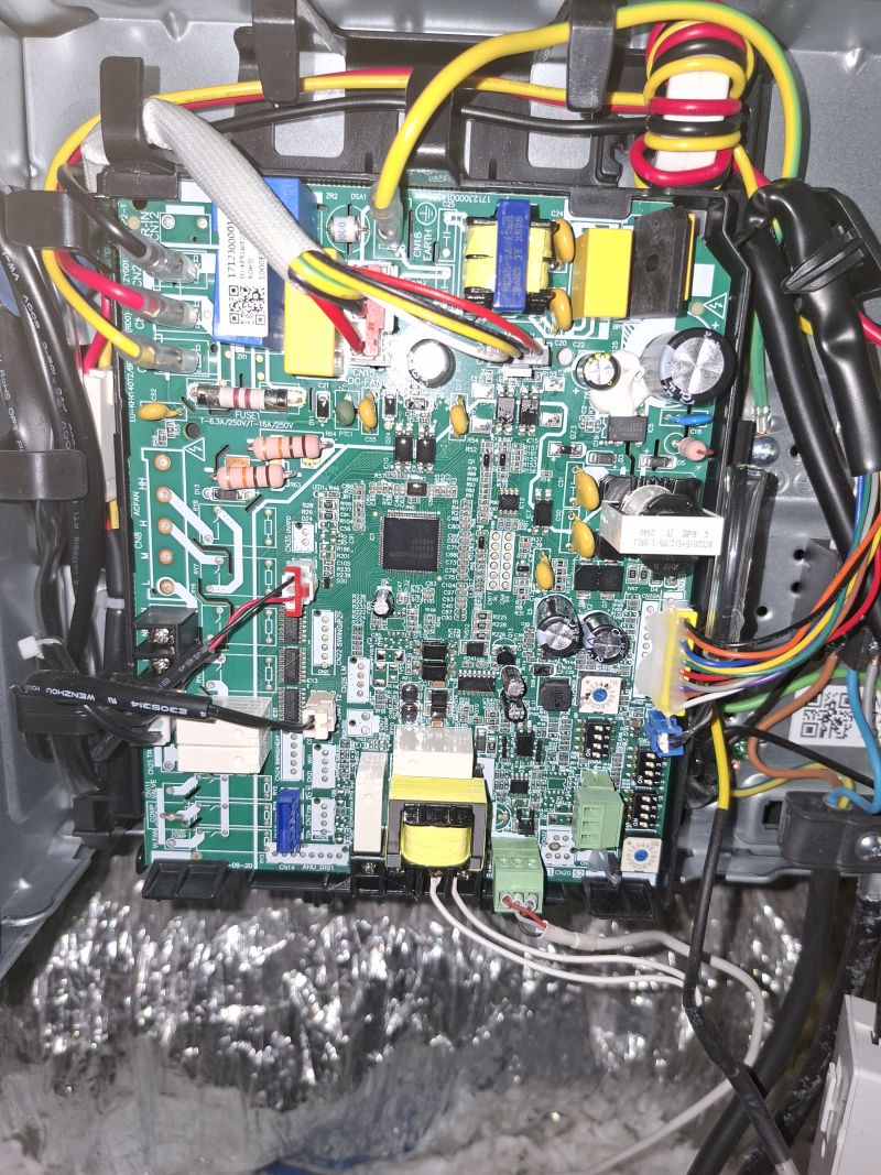

Je joins des photos des platines, si ça peut être utile.
Merci à ceux qui voudront bien échanger sur le sujet ; je ne suis pas professionnel mais j'aimerai comprendre le problème.
Platine Airzone
Platine unité intérieure
Platine Airzone pour les geeks (ou ceux qui veulent voir les leds allumées).

Après mainte recherche au niveau de la platine, j'ai trouvé mon problème et vous avez vu juste : ma passerelle n'est pas compatible avec mes nouvelles UI/UE. J'ai un modèle qui est connecté via les ports X Y E (qui sert à la centralisation de plusieurs unités ou des passerelles domotiques si j'ai bien compris), alors qu'il me faudrait la passerelle en HA/HB (qui sert au dialogue direct entre l'unité et la télécommande ou le système Airzone).
Maintenant reste plus qu'à voir le prix et qui le prend en charge...
Pour ceux qui auraient le même problème, il s'agit de la passerelle AZX8GTCMD4.
Il y a d'ailleurs une page dédiée à la vérification des compatibilité sur le site Airzone qui est très pratique!
